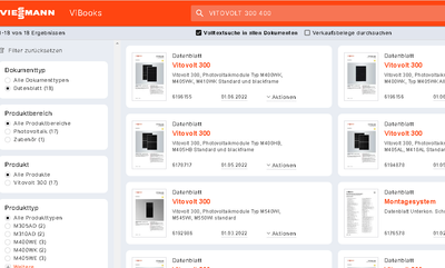

Hier findest du alle Datenblätter:
https://vibooks.viessmann.com/de/de?doctype=bedienungsanleitung
z.B.
