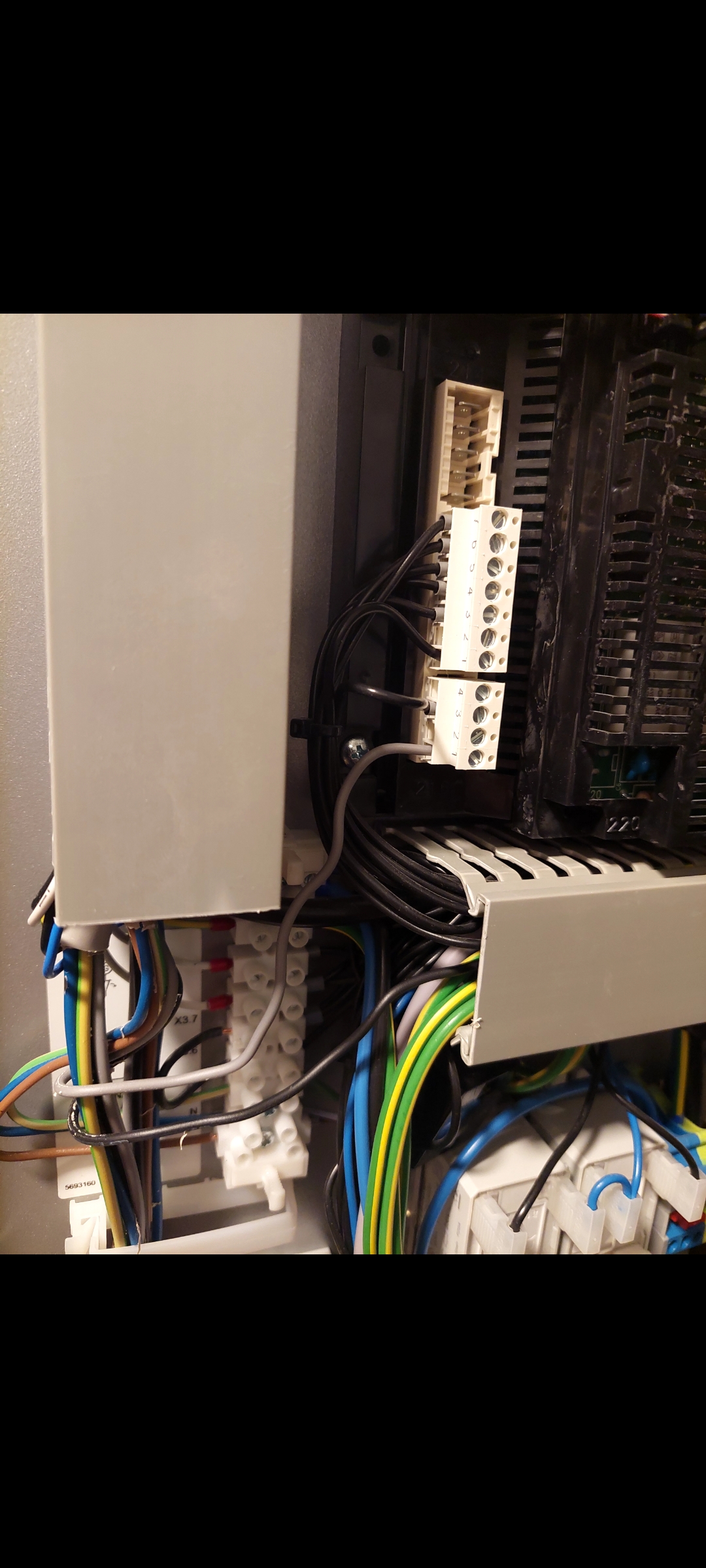

Ich habe eine Vitocal 200 a (10kw) WP mit dem W1OC. Nach langem hin und her mit meinem Heizungsbauer, welcher leider nicht im Stande war zu unterstützen, hat mein Elektriker ein Relais vom Wechselrichter an die WP angeschlossen. Soweit ich das beurteilen kann passt alles. Ein Potential freier Kontakt geht an den 216.1 und das andere Kabel an den x3.1 (Bilder können gerne entsprechend zugesendet werden). Wenn die Schwelle des Wechselrichter erreicht wird schaltet die WP auch auf smart Grid.
Allerdings sind 6k sollwert Anhebung für das Warmwasser eingestellt (immer oben) und 3,5k für Heizwasser und obwohl ich heute 6h über der Schwelle des Wechselrichters war (4h in der Zeit wo WW produziert hätte werden können) ist das WW nur 2grad über dem Standard soll und im Keller ist es trotz offener Ventile nicht wärmer geworden.
Wo könnte hier der Wurm drin sein?
