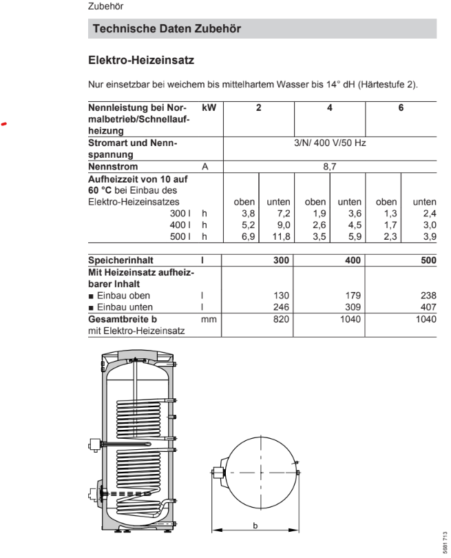

vielen Dank für deine Antwort. Ich habe noch was gefunden. Laut der Serviceanleitung "Vitocell 100-W Typ CVB Bivalenter Speicher-Wassererwärmer" kann man dort schon einen Heizstab einbauen. Ist das dann die falsche Serviceanleitung?
Chris
Ist schon die richtige Anleitung. Allerdings ist ja hier der Heizeinsatz unten gestrichelt dargestellt. Von daher gehe ich hier davon aus, dass es kein Zubehör dafür gibt. Zumindest hab ich das so interpretiert.
Ausserdem wird kein Ersatzflansch angeboten.
Der Heizstab in der Mitte ist davon natürlich nicht betroffen. Aber auf den bezog sich deine Frage nicht.
Was ist denn im Handbuch mit "Mit Heizeinsatz aufheizbarer Inhalt  - Einbau unten gemeint"? Ist das die Heizspirale für Solar? Oder doch der Elektroheizstab bei unterem Einbau? Wie breit darf denn der Heizstab in der Mitte sein? So wie ich es verstehe, muss die unbeheizte Zone mindestens 150 mm betragen.
