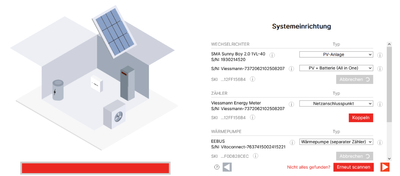

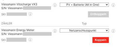

Hier noch ein paar Screen Shots aus dem Gridbox setup:
Wichtig: Der Status den Koppelns ändert sich bei keinem der Geräte. Es macht ewig weiter und der Kreis hinter "abbrechen" dreht sich.
Wenn ich dann bis zum letzten Bildschirm weiter klicke scheitert der Systemcheck:
