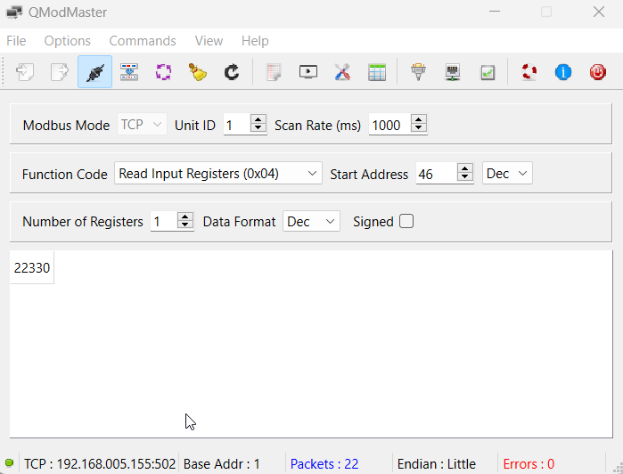

Hallo KETG,
ich bin auch gerade am verzweifeln mit dem doofen Register.
Ich habe mir mal die Software QModMaster heruntergeladen und die Register getestet.
Da kommen auch exakt die Werte zurück, die in der ViCare App zu finden sind.
Sprich Register 46 zeigt mir die Anzahl der Verdichterstarts, aber binde ich das jetzt in mein OpenHAB ein bekomme ich den Wert 0 zurück.
Genau das gleiche habe ich mit dem Register 4 (Warmwasser-Solltemperatur) gemacht und da bekomme ich in OpenHAB auch den richtgen Wert zurück.
Also laut der Software QModMaster sind die Register so wie auf der Vitogate300 Weboberfläche.
Vllt. hilft Dir das etwas weiter.
