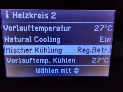

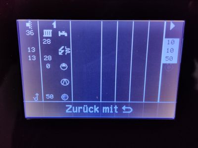

nachdem die NC-Box endlich richtig angeschlossen ist, habe ich das gefühlt das diese nicht kühlt.
Im ersten Schritt war ein Ventil falsch verdraht und öffnete nicht.
Aktuell stellt es sich so dar, dass die Vorlauf-Temperaturen beide bei 27 Grad liegen.
Die Soll-Temperatur ist bei 18 Grad eingestellt und es kommt auch kühl in der NC-Box an aber es kommt nicht kühler aus der Box raus.
Folgende Paramter sind aktuell eingestellt:
Anbei entsprechende Fotos:
Unser Monteur meint, dass alles korrekt funktioniert.

Hallo Patrick_81,
sind die Stellantriebe der Fußbodenheizung denn aufgefahren, sodass ein Umlauf gewährleistet werden kann?
