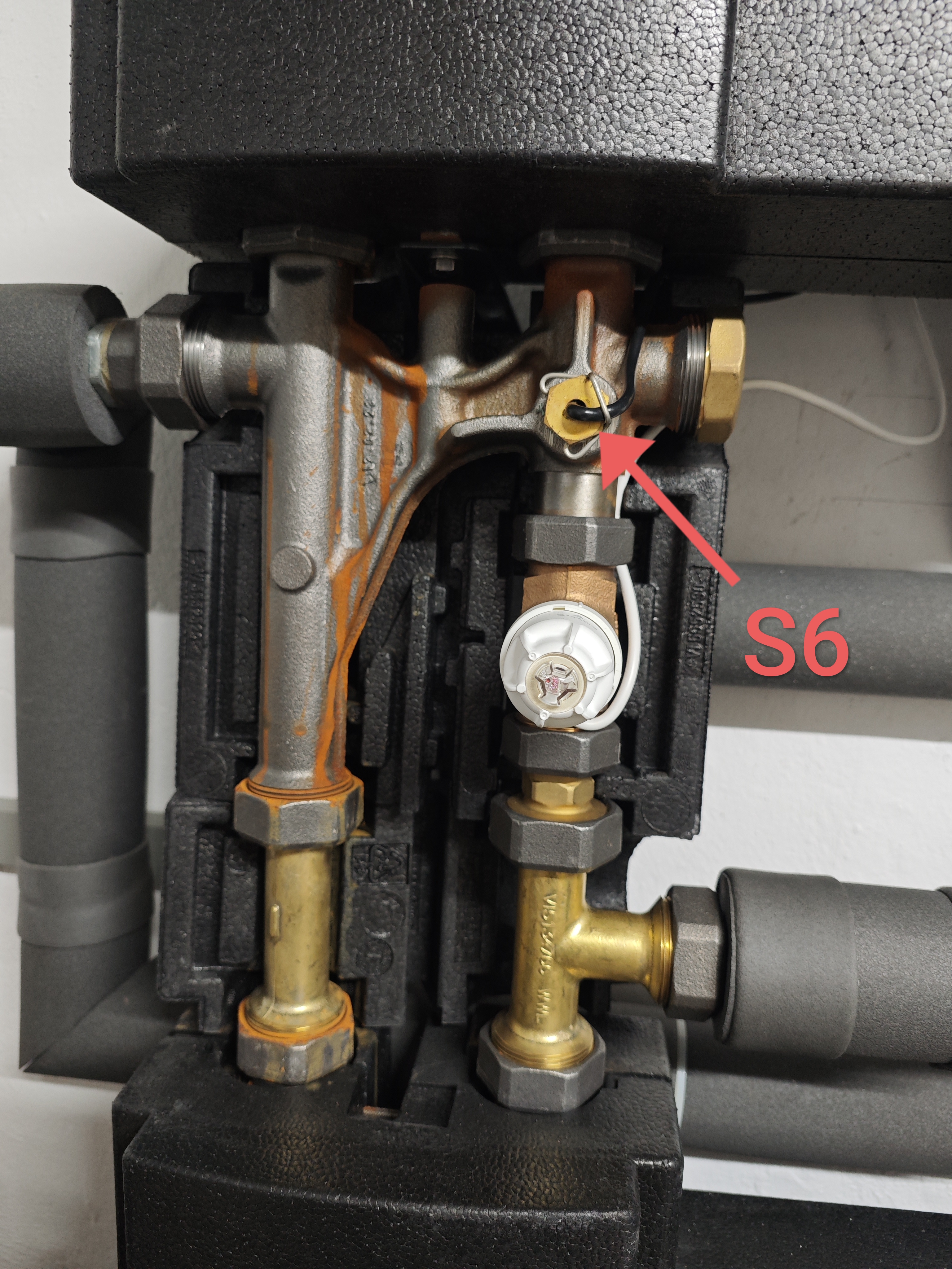

Hi qwert089,
Also der Sensor S5 sitzt zwischen Heizwasservorlauf und Heizwasserrücklauf.
Der Sensor S6 sitzt im Verteiler für die solare Heizungsunterstützung.
Und der Sensor S8 sitzt über dem Heizwasservorlauf 2.
R2 ist nicht belegt, sah wahrscheinlich wegen dem Foto so aus 🙈. Tut mir leid.
R6 ist der Stellmotor im Verteiler der solaren Heizungsunterstützung.
Habe Fotos angehängt wo man es besser sieht.
Vielen Dank für die Hilfe!

öffne bitte das verlinkte Handbuch der Vitosolic SD4.
Seite 20 die Matrix: Relais R6 gehört in der Default Konfig zum Funktionsblock 2
Dann durchsucht du diese Anleitung nach "Funktionsblock 2 "
da findest du zugehörig Thermostatfunktion Sensor 5 und Thermostatfunktion Sensor 6, Schaltzeiten und Delta T Funktion.
Thermostatfunktion Sensor 5, z.B. ein bei 30 Grad, aus bei 25
Thermostatfunktion Sensor 6 z.B. ein bei 25 Grad, aus bei 20
Schaltzeiten : 0-24h ein
„ΔT6ein“ ist Default auf 5 K EIN und  Aus bei 3 K, das passt soweit.
Wenn alles 4 Bedingungen gleichzeitig eintreten sollte R6 schalten.
Seite 73 Mitte
„Sen1-ΔT6Fkt“
„Sen2-ΔT6Fkt“
prüfen ob hier die Sensoren 5 und 6 ausgewählt sind.
