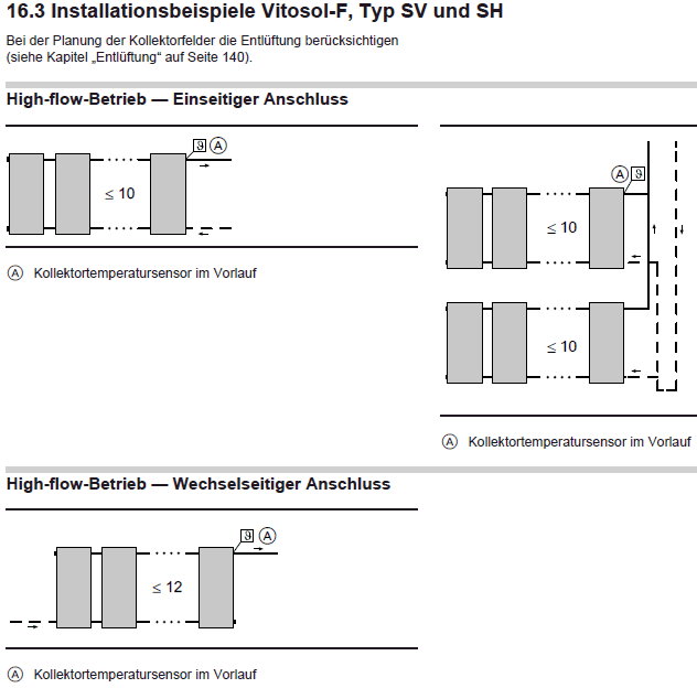

die Verrohrung der 6 Kollektoren in Reihe ist kein Problem und unschädlich. Zur besseren Darstellung habe ich einmal die verschiedenen Installationsbeispiele der Vitosol F Kollektoren angehängt.
Ich hoffe, dass ich dir damit weiterhelfen konnte.
Beste Grüße °fl
Beste Grüße °fl
