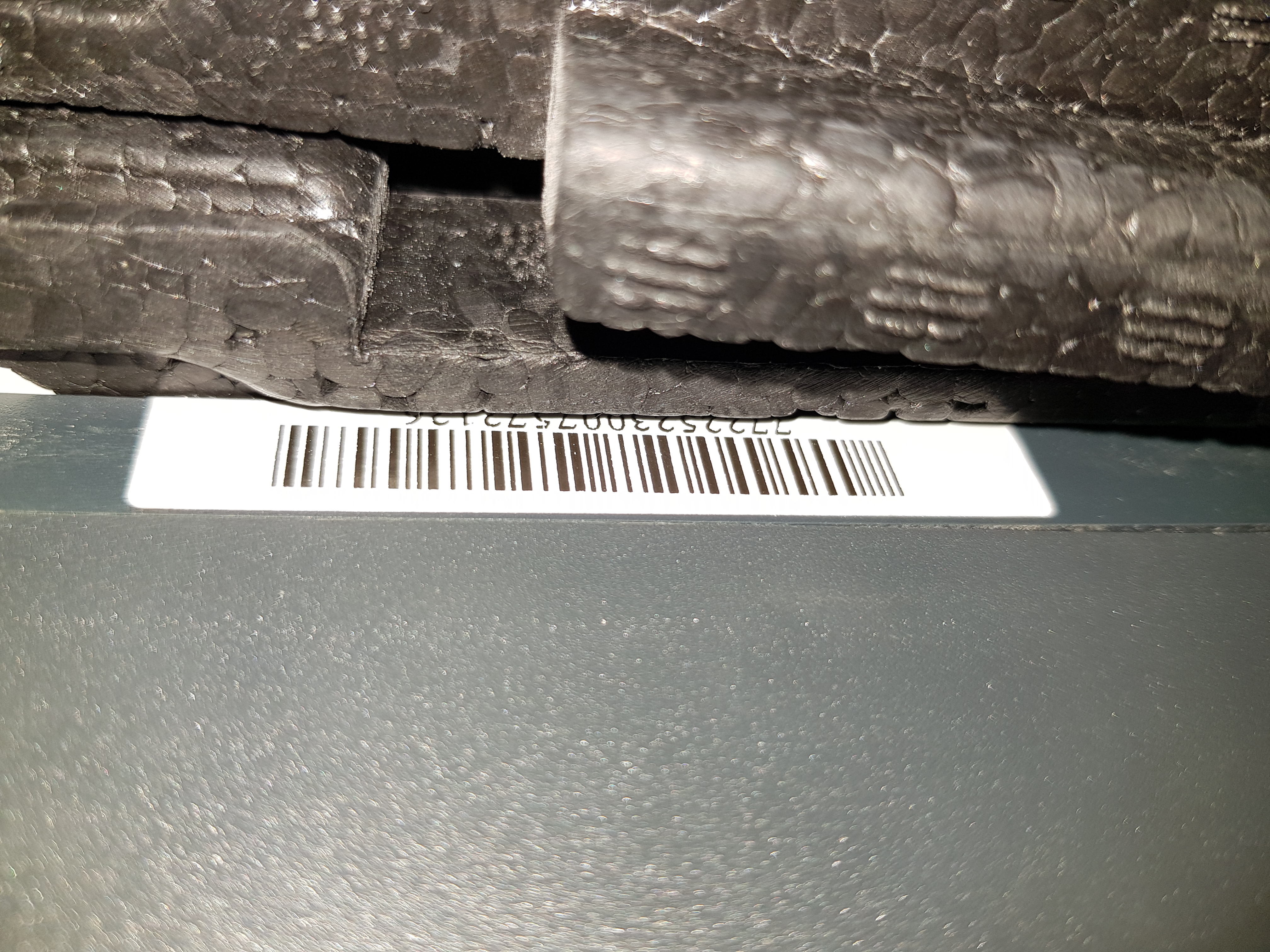

Der graue Kasten in der Solargruppe (unterhalb der beiden Thermometer) müsste der Regler SM1 sein.
Ist dort noch eine Seriennummer zu sehen? könntest du davon auch noch ein Bild mache, falls du die Nummer findest.

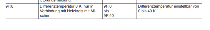

Hallo Michael,
ich habe so eben die Kodierung 9F angeschaut und dort ist eine 8 eingetragen, was sollte man den eintragen?
Hab davon ein Foto gemacht. Bezüglich der Serien Nummer konnte man sehr schlecht sehen bzw. nur zur hälfte ich habe davon ebenfalls Fotos gemacht mit der Hoffnung das du die Nummer ersehen kannst.

leider finde ich mit der Nummer nicht.

9F würde ich auf 1 stellen.
Das senkt deine Kesseltemperatur und der Wirkungsgrad sollte um gut 5% steigen und die Brennerstarts zurück gehen.
