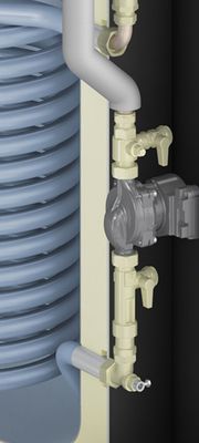

​ich möchte meine Solarthermie  an einer Viessmann Vitocell 100-U  spülen und entlüften.
​Ich verstehe aber die Logik der Anschlüsse nicht ganz: Ich habe direkt an der Pumpe zwei normale Absperrhähne (einen über der Pumpe, einen darunter), an denen jeweils ein Anschluss für den Schlauch sitzt. Das Rohr geht unten direkt in den Speicher.
​Wenn ich die Spülstation jetzt einfach mit beiden Schläuchen dort anschließe, wie schaffe ich es, dass die Flüssigkeit nicht einfach nur den kurzen Weg durch die Pumpe nimmt, sondern wirklich aufs Dach durch die Kollektoren läuft?
​Wie müssen die beiden Hähne genau stehen, damit die Flüssigkeit gezwungen wird, übers Dach zu fließen?

Versuchs mal mit ,,Rückwärts,,Spülen. Sprich,den Füllschlauch an den Rücklauf der Solaranlage,den Hahn unter der Pumpe schliessen und Entlüftungsschlauch über den oberen Hahn in einen Eimer/ Sammler.
Idealerweise hat man eine Füllstation. Da brauchst nur zwei Schläuche.
