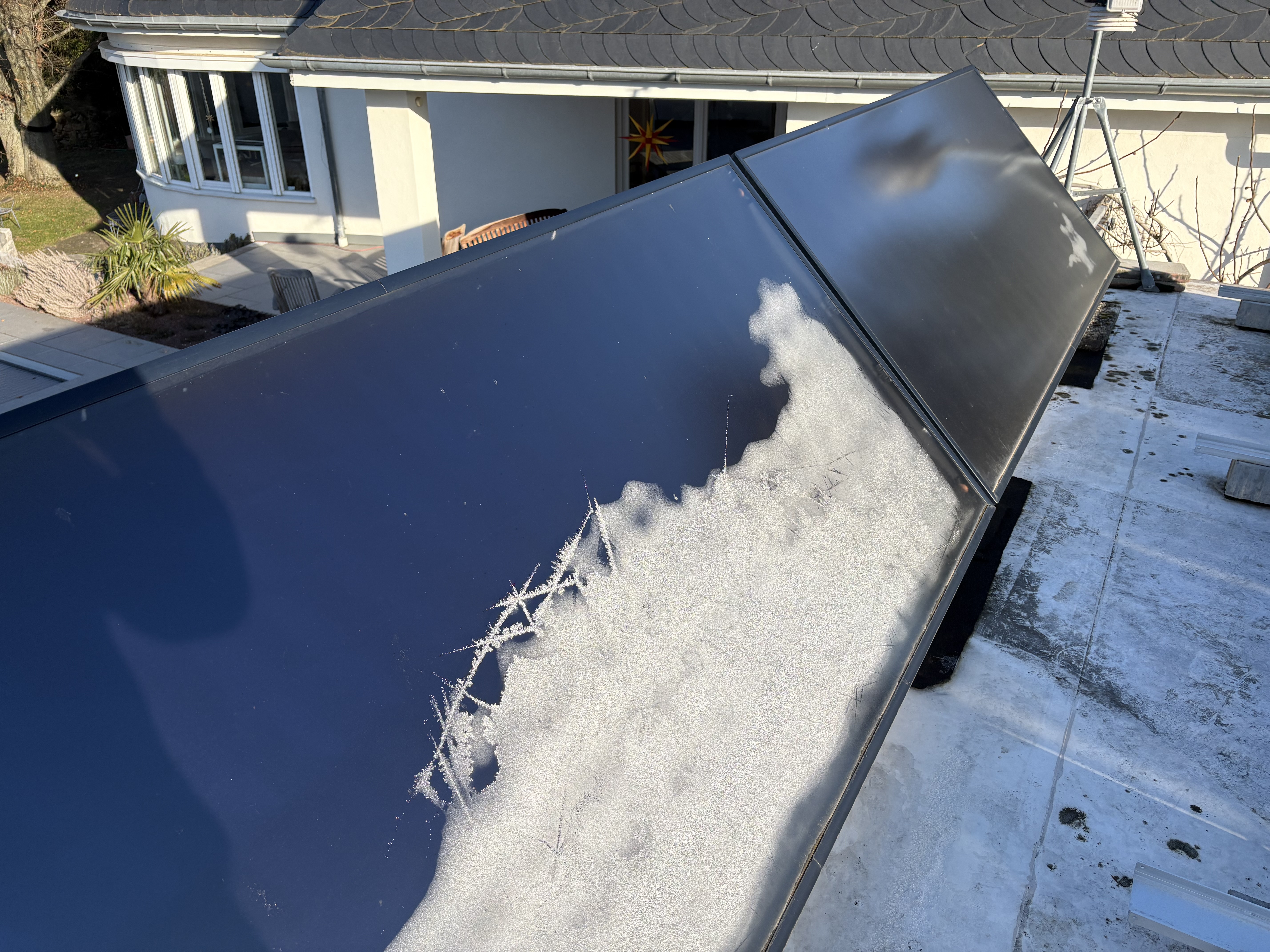

seit etwa 2 Jahren habe ich meine Solarthermie mit 2 Elementen Vitosol 200-FM Typ SH2F modernisiert.
Seriennummer 7561684204262201. Da sich zunehmend starke Kondensate in den Kollektoren bildeten und  welche auch am Nachmittag noch sehr stark vorhanden sind, hatte der Installateur gesagt, dass wahrscheinlich die Abluftventile der Elemente verstopft wären und man diese nur einfach durchstechen müsste. Nun habe ich diese Ventile nicht gefunden und habe bei dem Prospekt der Module gelesen, dass die Module luftdicht sind !!! Handelt es sich dann doch wohl um Produktmängel ! Die Kondensatbildung war von Anbeginn an und hat sich im Laufe der Zeit immer mehr verstärkt ! Was ist zu tun ? Das angehängte Bild wurde um 15:00 gemacht !
