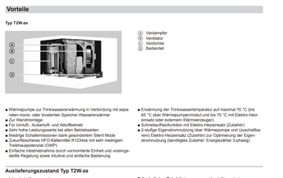

Hallo Alex,
die Kollektoren sind schon vorhanden und montiert??
Wenn nein sind eine WP und Solarthermie konkurrierende Systeme.
Zu einer WP passt eine PV Anlage deutlich besser.
Aber wenn die schon vorhanden sind, könnte man das mit einer Vitocal 060 kombinieren.
die hat unten einen WT den man für Solar verwenden könnte.
Eine Nachheizung mit einem Kessel ist aber dann nicht mehr möglich.
Hoffentlich ist der geplante Ausstellungsraum im Winter warm genug.
Alternativ einen großen 1000 l Solarpuffer mit Frischwasserstation. Den kannst du auch als Heizungspuffer verwenden und man könnte noch zusätzlich, wenn du möchtest, eine Brauchwasser WP einbinden, die das obere Drittel des Puffer beheizt.
Generell ist eine STA mit Heizungsunterstützung  recht komplex bei der Inbetriebnahme und wird die meisten Heizungsbauer überfordern es vernünftig zum Laufen zu bekommen.
Frag am besten den Heizungsbauer, ob er die Referenz Kunden nennen kann wo du es dir anschauen kannst, ob die zufrieden sind.
