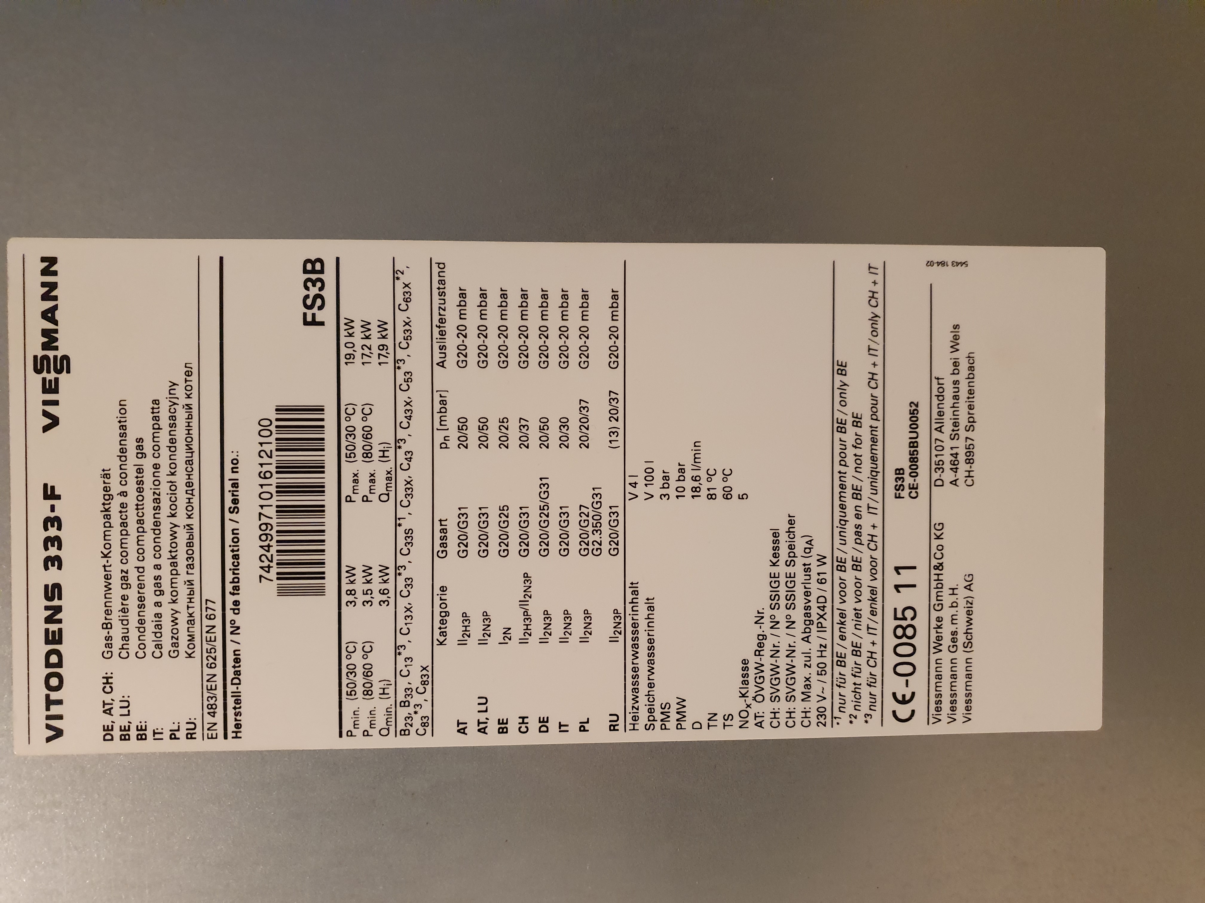

Ich würde meinen Heizkessel gern mit meinem WLAN verbinden um die Betriebszustände zu sehen und die Anlage auch fern steuern zu können. Hat jemand diesbezüglich bereits Erfahrungen mit älteren Kesseln gemacht? Lässt sich der Heizkessel Typ VITODENS 333-F (Baujahr 06/2011) noch nachträglich mit dem WLAN verbinden? Welche Teile benötige ich ggf. hierfür? Sind die aktuellen WLAN Komponenten noch mit der alten Steuerung kompatibel?

Es ist ein Außentemperatursensor verbaut. Die Herstellnummer lautet: 7424997101612100. Wenn ich dich richtig verstanden habe, empfiehlst du mir den Vitoconnect 100 Opto2. Ich werde mich nun mit der Technik auseinander setzen. Ist der Optolink-Anschluss am Wärmeerzeuger nur auf der äußeren Frontseite des Kessels, oder alternativ auch direkt an der Platine für die Kesselkreisregelung möglich? Dann währe die Kabelverlegung besser auszuführen. Ich habe mir die Demo der ViCare-App angesehen. Ich vermisse hier ein Anlagenschaltbild mit den Betriebsdaten. Alternativ währe auch eine tabellarische Liste mit folgenden Daten hilfreich: Die aktuelle elektrische Leistung der geregelten Kesselpumpe, die aktuelle Brennerleistung und der Betrieb Warmwasserpumpe mit Stellung des Umschaltventils. Ist diese Erweiterung der App zukünftig geplant? Beispielsweise würde ich gern über die App die maximale elektrische Pumpenleistung auf die kleinste nötige, gerade noch ausreichende Leistung einstellen.

Der Optolink ist nur vorne links an der Regelung, hinter der linken Schiebeabdeckung.

Bei der ViCare handelt es sich weiterhin um eine App für den Anlagenbetreiber, welche den Bedienkomfort der Heizungsanlage erhöhen soll. Es handelt sich nicht um eine Analyse-App oder ähnliches. Gerne gebe ich deine Anregung dennoch an unsere Entwickler weiter.
Hallo Stille50,
stell uns zunächst bitte die Herstellnummer deines Vitodens zur Verfügung und teile uns mit, ob du einen witterungsgeführten Regler (mit Außentemperatursensor) oder einen bedarfsgeführten Regler (ohne Außentemperatursensor) verbaut hast.
Wenn an deinem Vitodens aus dem Jahr 2011 ein witterungsgeführter Regler verbaut ist, kannst du zur Einbindung der Anlage via WLAN und zur Steuerung via App die Vitoconnect 100 Opto1 oder Opto2 verwenden. Die Opto2 ist das aktuellere Modell, worüber dann auch eine Einzelraumsteuerung realisiert werden kann.
Informationen dazu findest du unter folgendem Link.
