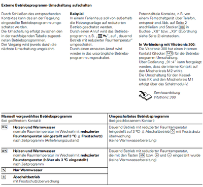

Hallo liebe Community, zu meinem Verständnis: in der Codetabelle steht d5 auf 0. Wenn Kontakt DE1 am Schaltmodul V geschlossen wird, schaltet der Heizkreis ohne Mischer von Schaltprogramm (Tag/Nacht) auf Absenkbetrieb (Nacht). Dies gilt analog für den Mischkreis, wenn DE2 geschlossen wird. Korrekt?

Hallo CBS,
ja, das ist so korrekt, hier dazu der Auszug aus der Montageanleitung des Schaltmoduls.
