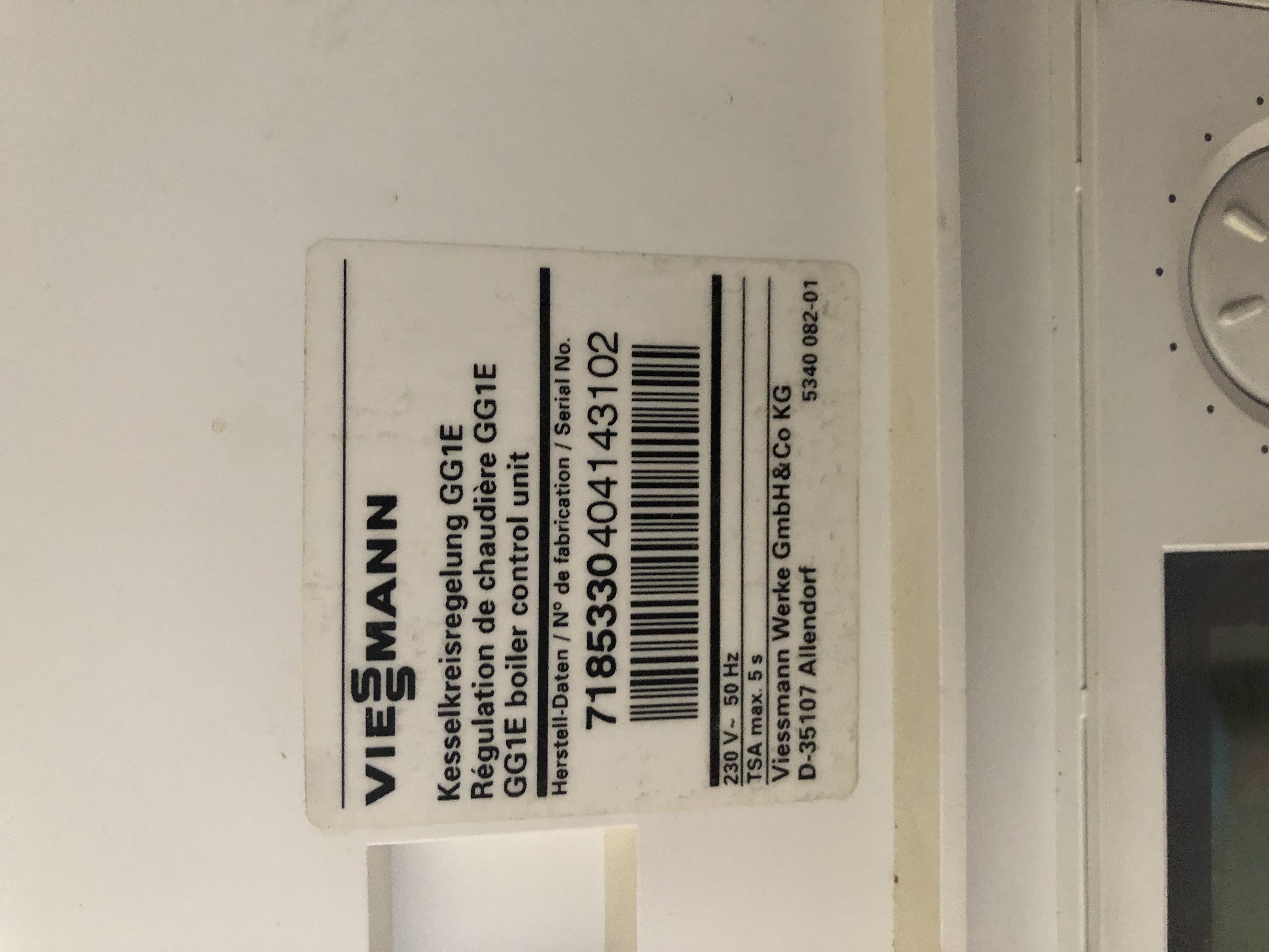

Hallo an die Community, bin neu hier um etwas zu erfahren. Habe eine Vitodens 333 Baujahr 2004 mit der Gerätenummer 7187185330404143102. Wollte diese jetzt gerne über eine App steuern da sie auf dem Dachboden steht. Passt sie zu dem Vitocom 100 LAN1 oder Vitoconnect 100? Was funktioniert besser oder am einfachsten? Würde mich über hilfreiche Antworten freuen.

die angegebene Herstellnummer ist leider nicht korrekt, könntest du diese bitte nochmal abgleichen?
sorry 7185330404143102
Das ist leider nicht die Herstellnummer des Grundgerätes.
Um eine Aussage treffen zu können benötigen wir die Herstellnummer des Vitodens.
Hallo Herr Reuter, was anderes habe ich nicht oder wo steht diese dann?
Das Typenschild befindet ich entweder oben auf dem Gerät oder auf dem Brennerblecht, unter der oberen Gerätehaube.
das ist es doch oben auf dem Bild
Nein, auf den Bildern ist die Herstellnummer des Vitodens nicht zu sehen und auch nicht das zugehörige Typenschild.
na dann muss ich heute Abend schauen ob ich noch was anderes finde
Ich glaube, das Typenschild gesehen zu haben. Oben neben dem Abgasanschluss lugt ein weisser Aufkleber vor.  Von der Seite ist natürlich nichts lesbar. Aber mit einem Handy könnte man ein Foto machen.
Das müsste jetzt das richtige Etikett sein?
Hallo Benjamin, habe ein neues Etikett mit hoffentlich der richtigen Nummer eingestellt
Das ist genau die Nummer, welche wir benötigt haben.
