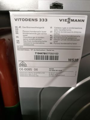

Vitodens 333 WS3B
Guten Tag, ich bin neu hier und verzweifel grade an meiner  Heizung, geschweige denn einen Heizungsmonteur zu bekommen.
Meine Heizung macht kein Warmwasser mehr, bzw wenn die Heizung aus ist und mann schaltet sie ein macht sie warmwasser, aber das wars auch schon wenn man das Warmwasser benutzt wird es nicht nachgeheizt. Kesseltemperatur 46 grad, ww 26 grad, ww ist auf 45 grad eingestellt.
Es wird aber keine Störung oder Fehler angezeigt.
Wenn die Heizung wieder anspringen soll um ww zu machen, läuft das Gebläse an fällt wieder ab läuft wieder an, aber im Display wird kein Brennerzeichen angezeigt nur das die Pumpe läuft.
Zuerst dachte ich die Regelung spinnt, sie wurde vor 5-6 jahren schon mal ausgetauscht, nach langen lesen im Internet hab ich die Codierebene 2 ausgelesen, 38 : 0, was laut internet aussagt die Regelung ist in Ordnung.
Meine Regelung ist eine GG3, ich hatte noch eine GG1 liegen, weiß aber nicht ob die zusammenpasst. Die GG1 zeigt Feuerungsfehler F7 an und die Heizung macht garnix, aber laut Serviceheft gibt es kein Fehler F7😕😕
Vielleicht kann mir hier noch einer einen Tipp geben was ich machen kann.
