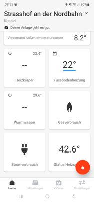

Habe das gleiche Problem mit Vitodens 200 und Vicare App Abdroid....siehe Fotos. Datum und Uhrzeiteinstellungen Therme und App stimmen überein.
Außerdem kann ich die Komforteinstellung nicht auswählen...
Hallo MH61,
gehe ich recht in der Annahme, dass die Anlage außerhalb Deutschlands steht?
Leider können wir in dieser Community nur Support für Anlage anbieten, die auch in Deutschland verkauft und installiert wurden, da wir keinen Zugriff auf Anlage außerhalb Deutschlands haben.
Bitte wende dich an die Kollegen vor Ort - am besten per Mail. Die Adresse findest du auf der Viessmann Homepage deines Landes unter "Kontakt".
