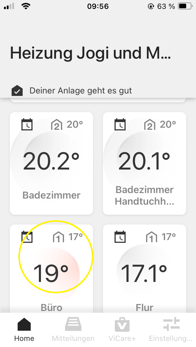

Problem 2: Es gibt immer wieder unterschiedliche Thermostate in weiteren Räumen, bei denen die Thermostate geschlossen sein müssten, weil die Soll-Temperatur bereits überschritten ist, in der App aber trotzdem angezeigt wird, dass der Raum beheizt wird. Die Heizung ist dann tatsächlich auch heiß (z.B. eingestellte Soll-Temperatur 17 Grad, tatsächliche Temperatur am Thermostat 19 Grad. Kein Standby sondern weiterhin Heizanforderung, siehe beigefügte Datei). Erst nach 30 bis 90 min fällt die Temperatur dann wieder ab und unterschreitet auch den Soll-Wert. Das System ist hier einfach zu träge und die Spreizung der Temperatur zu hoch. Das Verhalten zeigt sich überwiegend im "Reduzierten Temperaturbereich"
