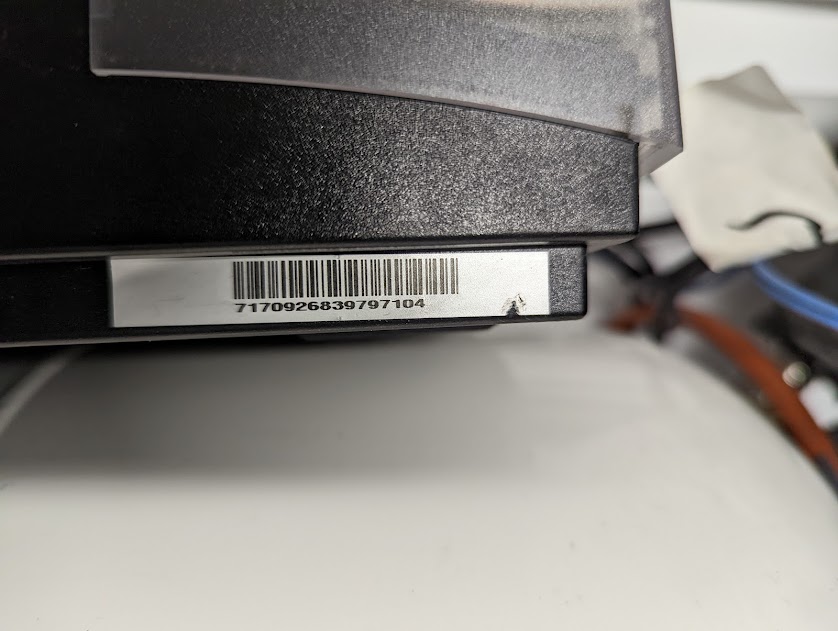

Das ist merkwürdig, vor allem wenn die Leiterplatte ausgetauscht und eine andere Vitosolic angeschlossen wurde. Was war die andere Vitosolic denn für ein Modell? Hast du vielleicht noch die Seriennummer für mich? Am besten von beiden.
Das erste Bild ist meine, das zweite ist  die andere
Danke, das erklärt es. Es handelt sich bei beiden um Solarregelung Vitosolic 200. Dies ist nicht die Vitosolic 200 SD4. Deshalb kommt auch keine Verbindung zustande. Die SD4 hat die Bestellnummer 7538789.
Hallo zusammen, das habe ich verstanden das meine Ersatz Vitosolic nicht geht, Meine Original Vitosolic ist aber laut Aufkleber eine SD4, siehe Fotos. Sie lief ja letztes Jahr .
7538789 ist ne SD4, die Nummer 7170926 aber nicht. Ich sehe jetzt erst, dass du beim Post vom 11.03. zweimal das gleiche Bild angehängt hast. Dementsprechend hast du dir keine SD4 als Ersatz besorgt, sondern den Vorgänger und der geht eben nicht.
