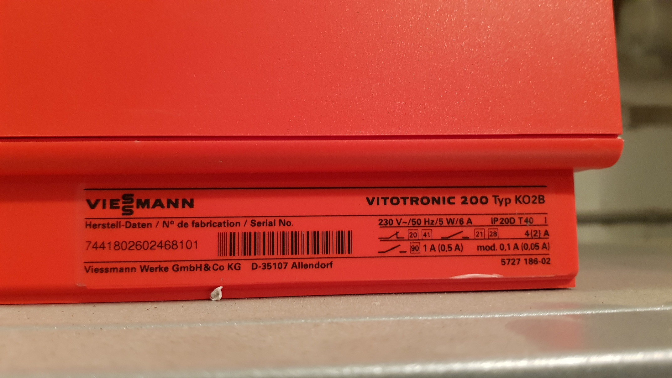

Hallo chmerkel,
zunächst gib bitte noch die Herstellnummer deiner Regelung mit an.
Wie hoch ist denn die reduzierte Raumsolltemperatur eingestellt?
Hallo, wo steht die Herstellernummer der Regelung ? Ist das die Nummer unter dem Strichcode ?
Gruß Ch.Merkel
Auf dem Typenschild der Regelung.
Ja, dort müsste ein Barcode sein.
Die reduzierte Raumtemperatur ist 19 Grad, die Zimmertemperatur 22 Grad. Herstellernummer in der Anlage

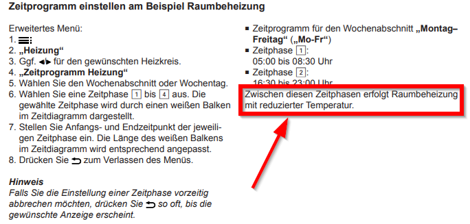

Am besten bei sowas zukünftig erstmal in die Bedienungsanleitung der Regelung schauen.
Hier ein Auszug daraus.
Also doch zwei Zeitphasen. Ich gebe das weiter. Danke für Ihre Hilfe
Nein.
Außerhalb der Zeitphase für den normalen Betrieb befindet die Anlage sich im reduzierten Betrieb.

Wie ich bereits geschrieben hatte und zudem auch in der Bedienungsanleitung beschrieben ist, wozu ich extra den entsprechenden Auszug hier eingefügt hatte, ist die Anlage außerhalb der normalen Heizzeiten im reduzierten Betrieb.

Es gibt keinen Widerspruch zwischen den von mir gegebenen Informationen und den Informationen der zugehörigen Bedienungsanleitung und das ist die Einzige Information welche du hier brauchst.
