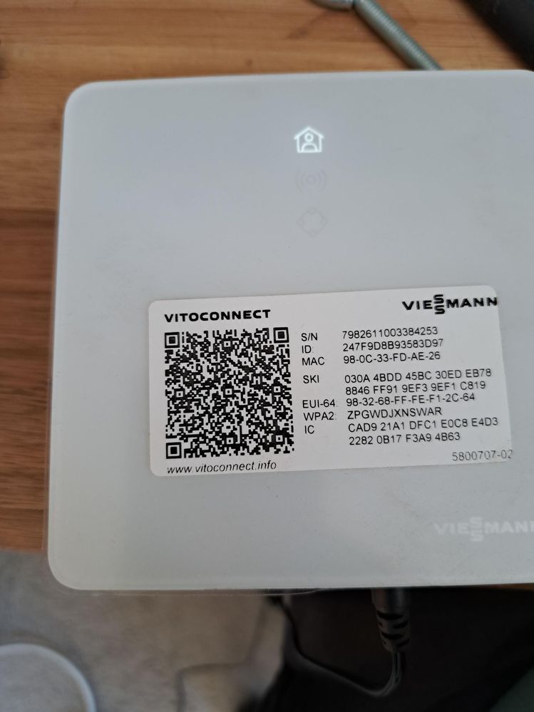

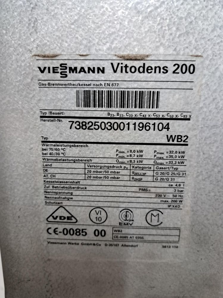

ich betreibe einen Vitodens 200 mit der Seriennummer 7382503001196104 und möchte diesen mit einem Vitoconnect mit der Seriennummer 7982611003384253.
Frage:
Ist die im Vitodens 200 verbaute Steuerung mit dem Vitoconnect Opto3 kompatibel?

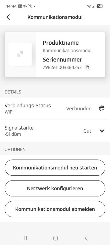

Das Vitoconnect Modul ist im WLAN aktiv und wird in der App auch als „verbunden“ angezeigt.
Zielsetzung:
Überwachung und Steuerung der Heizung über die App20260107_101057.jpg20260107_113516.jpgScreenshot_20260107_144412_ViCare.jpg

Hi Ralf,
das geht leider nicht - die WB2 ist einfach zu alt.
Du könntest über den USB- Optolinkadapter der Box und einem Mini- Linuxrechner einige Daten
überwachen. Stichworte wären dann vcontrold, GWG- Protokoll und ggf. FHEM oder eine andere
SmartHome- Software. Damit wärst du sogar "cloudfree" und nicht von Viessmann abhängig.
