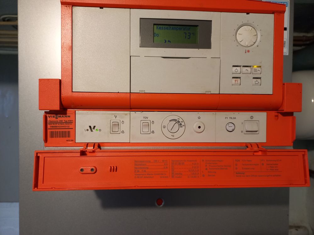

Guten Tag,
bei mir kommt eine Vitotronic 200 Typ KW1 Serie 74500351 zu Einsatz. Seid kurzem habe ich folgendes Problem, der Heizkreis (Umwälzpumpe) wird nicht  eingeschaltet. Im Display erscheint auch nur das Symbol für Warmwasser, obwohl Heizung + Warmwasser angewählt sind (siehe Foto)! Bei einem Relaistest wird alles eingeschaltet (Brenner und Pumpen), die Schornsteinfeger Taste funktioniert. Die Heizung ist Zeitgesteuert 6:00-10:00 und 17:00-21:00 mit Aussentemp.-Sensor,20240919_095719.jpg der Raum Temp.-Sollwert ist bei 20°. Im Display werden alle Temp. Werte korrekt angezeigt, es wurden auch keine Parameter geändert.
Wo kann der Fehler liegen bzw. was kann ich überprüfen, da mein Installateur mit diesem Problem überfordert ist, nach seiner Aussage  muss alles neu!
Für Hinweise bin ich Dankbar.
