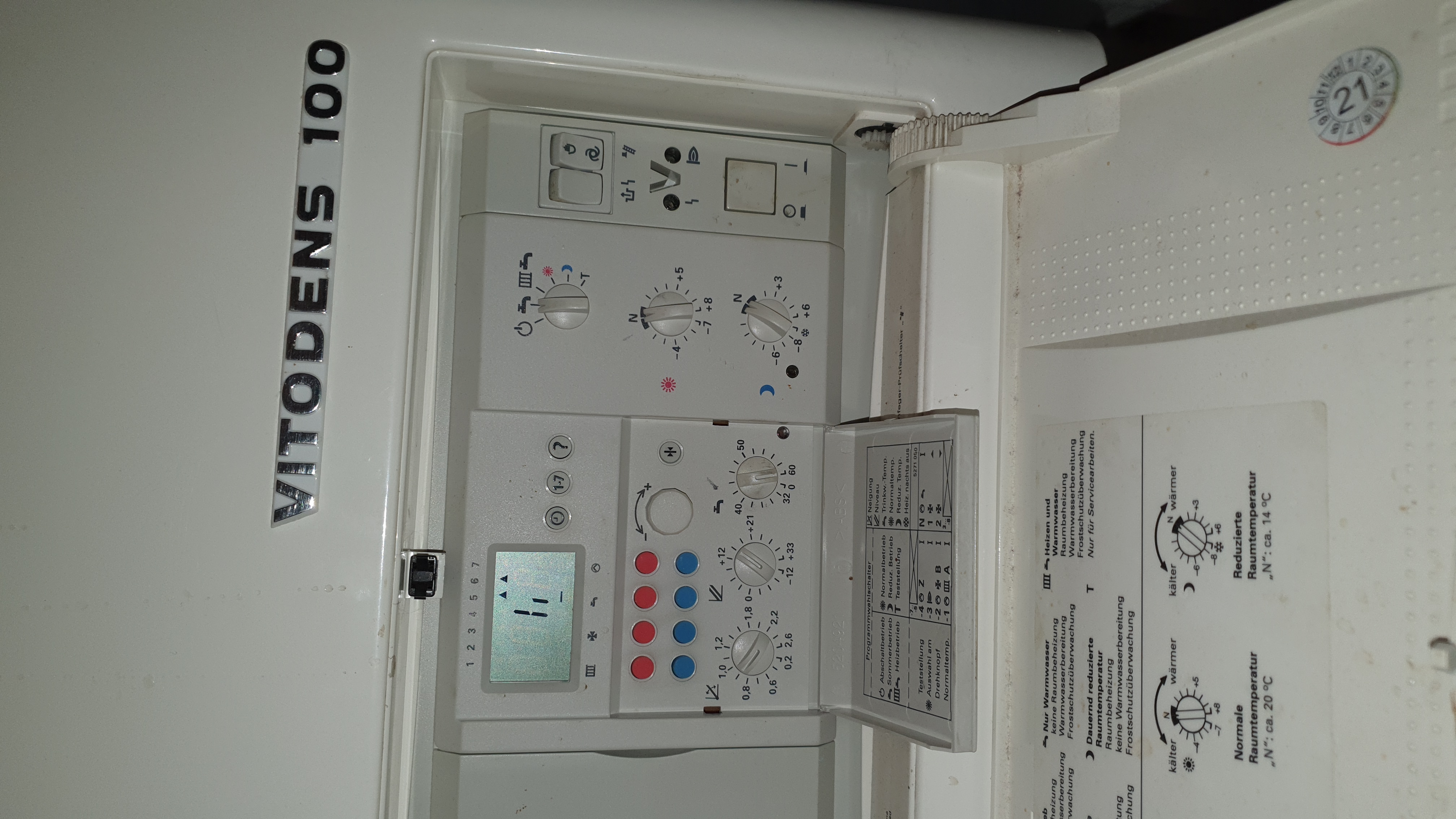

Jetzt hat er bemerkt, dass aus allen Hähnen kochendheißes Wasser raus kommt, die Therme regelt die Temperatur anscheinend nicht mehr runter.
Daraufhin haben wir uns das Display angeschaut, welches siehe beigefügte Bilder folgenden Fehler anzeigt.
Es lassen sich keine Tasten mehr bedienen, egal was man drückt im Display ändert sich garnichts.
Wir haben solch einen Fehler auch nirgendwo im Forum oder Anleitungen gefunden.
Wir hoffen ihr könnt uns bitte bei dem Problem weiterhelfen.

Hi Maik,
das sieht nach einer Defekten VR20 (Steckplatine) aus. Infos sind auch hier verlinkt.
Ansonsten suche mal im Forum nach VR20. Da gibt es sehr viele Infos.
Stelle mir am Besten mal Fotos der Platine hier rein vom im Link gezeigten Bereich.
Auch das Display selbst kommt in Frage, aber im Zus. mit dem Temp.- Prob. ist eher
die VR20 unter Verdacht.

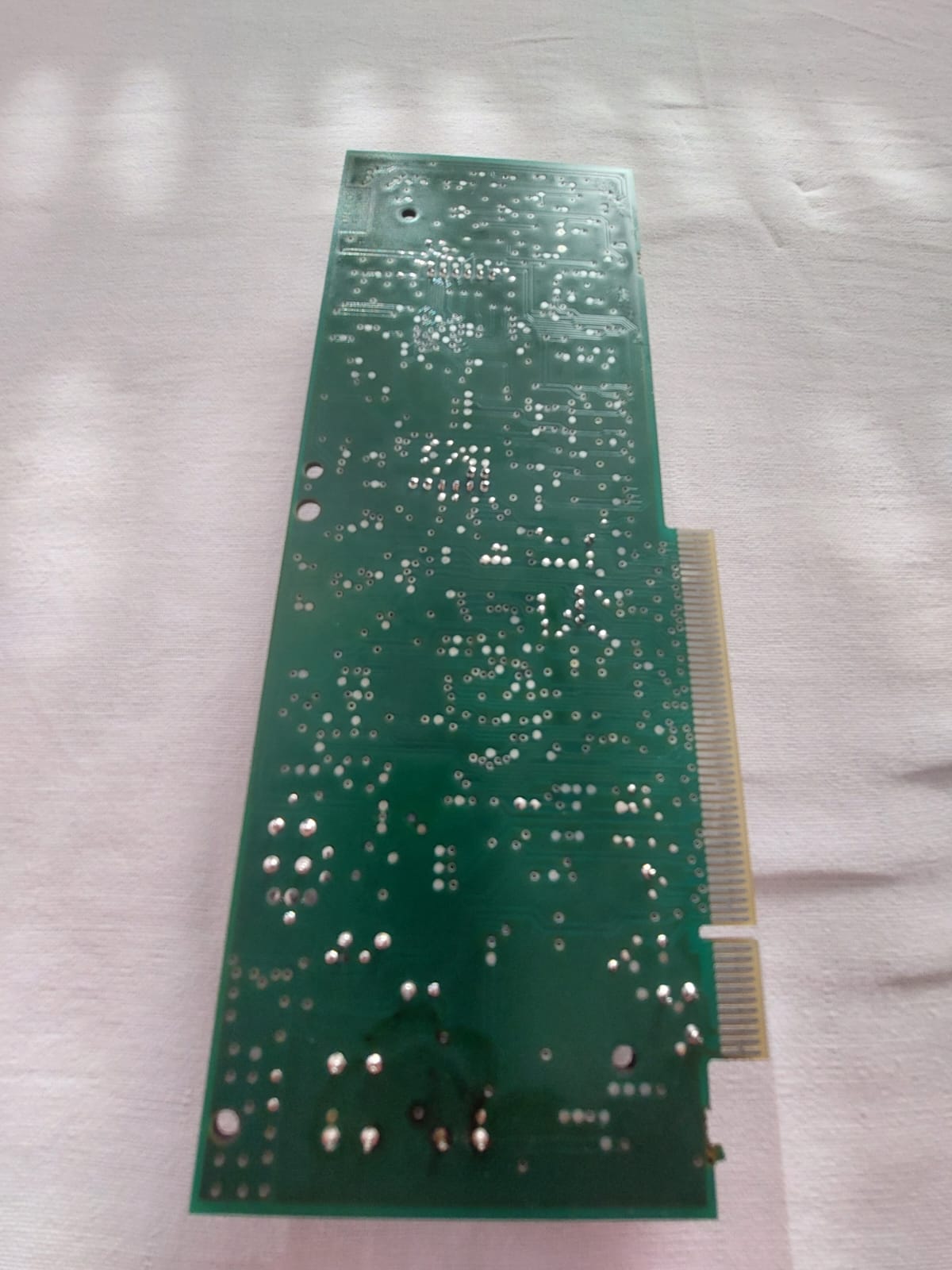

Hallo Fiedel, erstmal vielen Dank für Deine schnelle Antwort und den Tipp mit der Wassertemperatur.
Wir haben die Platine heute mal ausgebaut und fotografiert, vielleicht fällt dir daran etwas auf, was nicht richtig ist.
Eine Frage, muss der kleine weisse Keramikkörper Durchgang haben, bzw einen gewissen Ohmwert anzeigen?

Ja, die ist betroffen und muss erneuert werden.
Aber es sieht noch nicht sehr schlimm aus. Ggf. kann ein Reparaturdienst da noch was machen.
Hallo Fiedel, wir haben heute die 2 Elkos rechts auf der Platine gewechselt, die waren defekt bzw. ausgelaufen.
Alles wieder eingebaut, jetzt läuft der Schornsteinfegermodus, das Display ist unverändert, man kann keine Fehler sehen, diese komischen Balken sind nach wie vor da.
Egal was man einstellen möchte im Display keinerlei Veränderungen erkennbar.
Kann das Display auch noch defekt sein?
