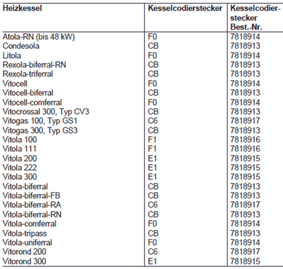

Ich habe noch etwas recherchiert und auf der Seite vom Loebbeshop diese Tabelle gefunden, beim Artikel "Konsole 7282852".
. Ich habe einen Rexola-Bifferal-RN-Kessel, das hätte ich vielleicht oben dazu schreiben müssen. Demnach brauche ich doch einen anderen Codierstecker, u.z. den 7818913. Ist vielleicht auch für andere Nutzer hilfreich . ..
Guten Tag, @Richie2
die veröffentlichte Tabelle mit Codiersteckern ist nicht mit den Regelungen der Vitotronic 200 KOxB kompatibel, sondern mit den Vorgängermodellen VT200 KWx.
Die Tabelle mit den kompatiblen Codiersteckern ist beigefügt.
Die Serviceanleitung liegt bei.
Der Unterschied bei den Codiersteckern ist bereits äußerlich an der Anzahl der Anschlüsse erkennbar: Die bisherigen Ausführungen verwendeten Codierstecker mit 4 Anschlüssen, während der Codierstecker für KOxB über 5 Anschlüsse verfügt.
In der Liste fehlt aber cb, da nur die neuen Kessel aufgeführt sind.
Wie ich schon schrieb, korrekt ist 7834992 Viessmann Codierstecker 00cb:02.
Sieht man auch an der Nr., dass der passt. Die von @divanc aufgeführten haben alle 783499X als Nr. bei Bestellung als Einzelteil.
