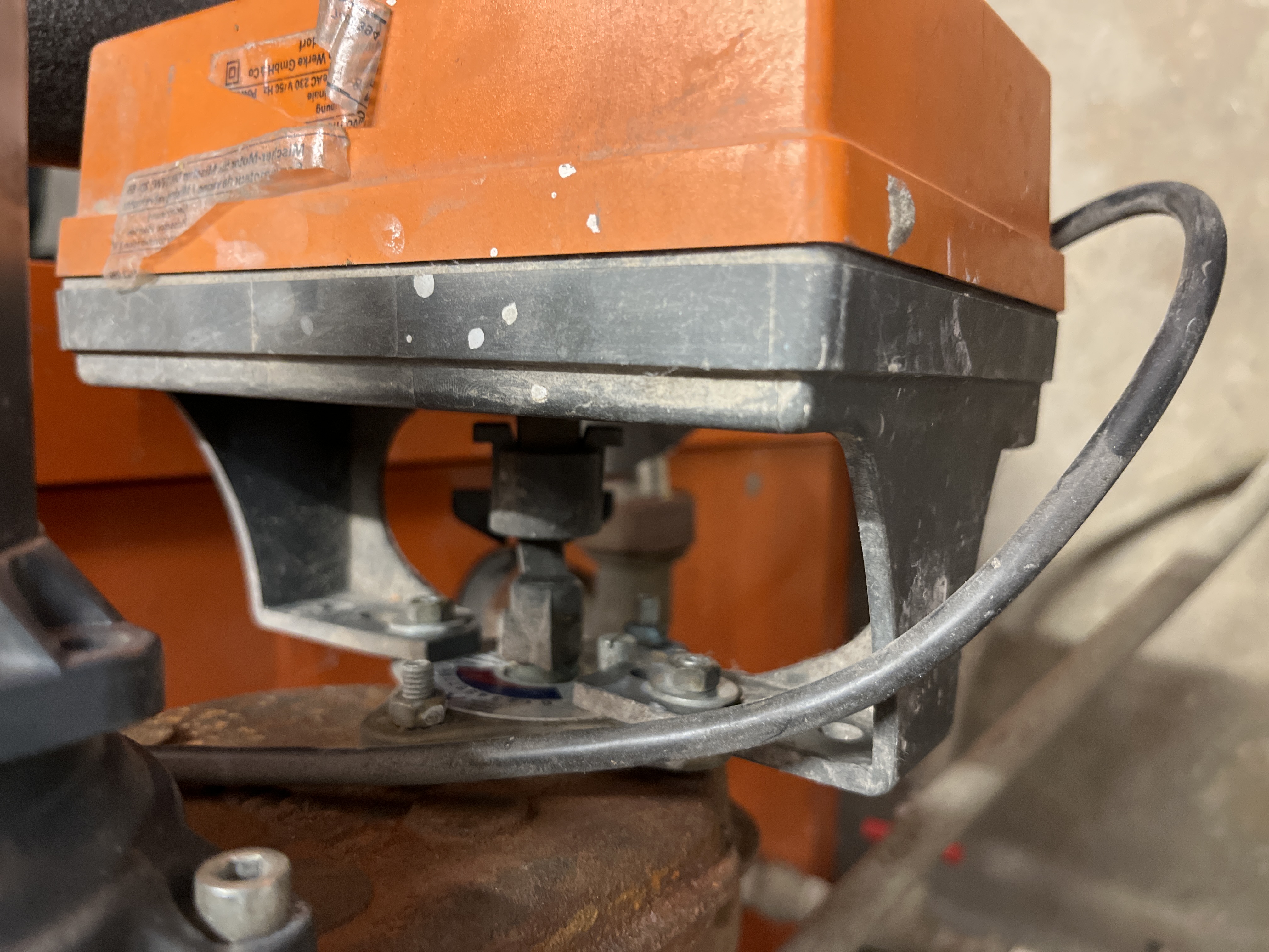

unsere Öl-Heizung wird über ein Fernbedienungsgerät-WS für den Heizbetrieb gesteuert, es ist auf Uhrzeitbetrieb eingestellt. Am Wochenende ist nur der Warmwasserbetrieb gelaufen, der Heizungsbetrieb nicht. Bei der Prüfung habe ich festgestellt, dass ein Stellregler nicht angesteuert wird. Ich konnte diesen nur manuell aktivieren. Siehe Foto.
Habt ihr eine Idee, wo der Fehler liegen könnte? Ich kann die Heizung nur noch manuell betreiben.

Nun, wenn du das Ventil manuell bewegen konntest, wird wohl der Motor defekt sein.

Ich kann da Fehlerbild nach dem heutigen Tag näher beschreiben: Der Regler arbeitet tagsüber einwandfrei, nur gegen 20 Uhr ist der Heizkreislauf heruntergefahren, obwohl der Nachtbetrieb erst auf 22 Uhr eingestellt ist. Die Kontrolle der Schaltzeiten und der Uhr haben keine Auffälligkeiten ergeben.
Ich bin ein bisschen ratlos.
Er wird also nach einer bestimmten Zeit nicht mehr angefahren ?
Und ist diese Zeit fix? Sprich, täglich zur gleichen Zeit oder wechselt es ?
Richtig, immer um 18 Uhr fährt die Heizung runter, obwohl Nachtbetrieb auf 22 Uhr eingestellt ist.
Die Zeiten sind tatsächlich richtig eingestellt?Klingt für mich,als wäre die Regelung in einer falschen Zeitzone.
