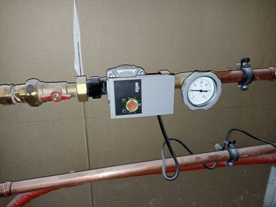

Wie sieht diese neue Zusatzpumpe aus?
Zeigt die die vielleicht Leistungsaufnahme an? Oder sogar den Durchfluss?
Ich glaube nichts von beidem...ich mach morgen mal ein Foto bin momentan unterwegs.

Die Pumpe steht auf max. Förderhöhe das ist ok.
Bei der Pumpe kann man weder Volumenstrom noch die Leistung ablesen.
Du könntest nur ein so einen Energiemesser in die Leitung der Pumpe einschleife., dann könnten wir über die Watt Angabe und die Kennlinie auf den Volumenstrom  rückschließen.
Vielleicht täuscht das Bild, ABER die verwendeten Rohrleitungen passen doch überhaupt nicht!!
Laut Planungsanleitung sind bei deinem Gerät Kupfer Rohre mit mindestens 35mm Außen Durchmesser zu verwenden.
Das sind 22 mm, oder?
Bei solchen  "Strohhalmen" wundert es mich nicht wenn trotz der 2 Pumpe nicht genug durchgeht.
VG Michael
Nein keine Sorge, das sind natürlich 35er Rohre.
