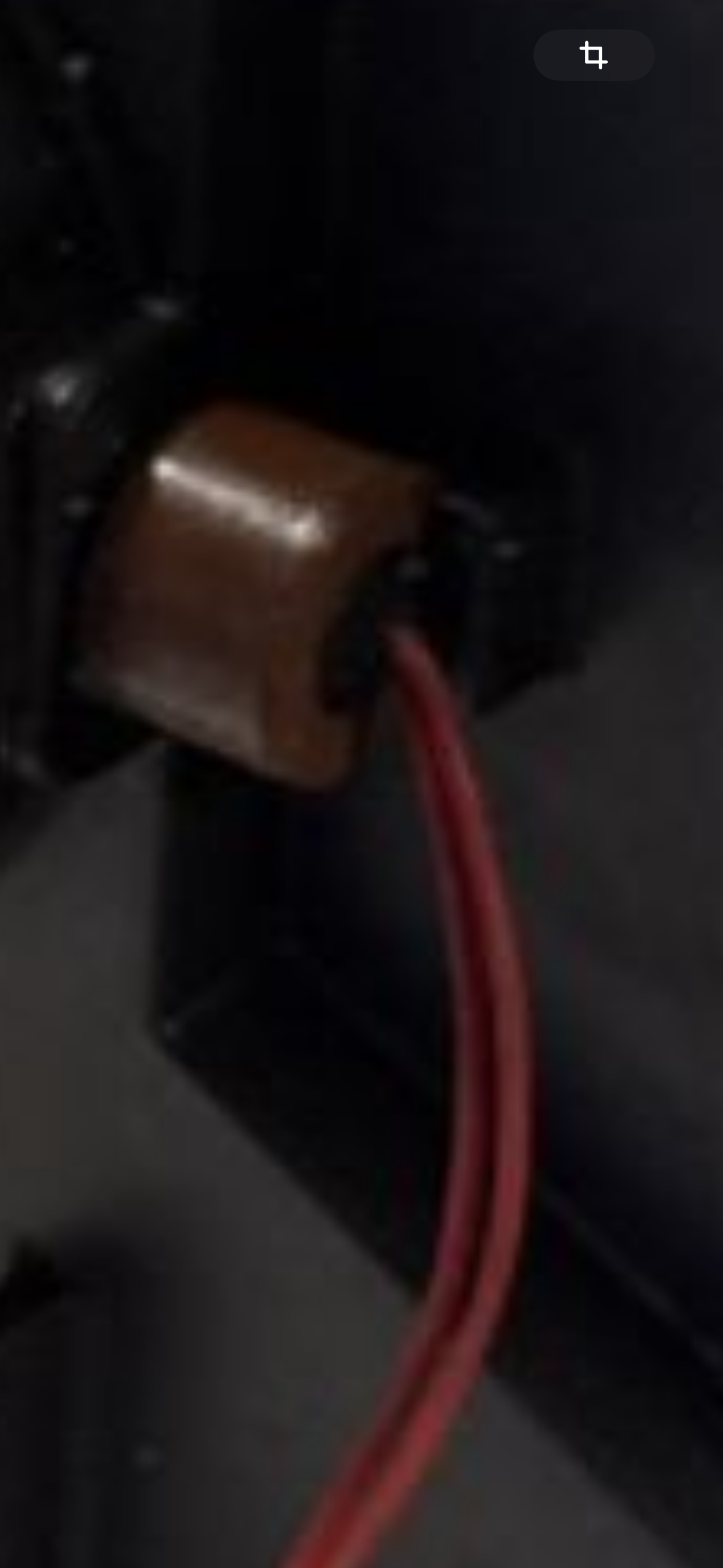

Und bevor du fragst; die Dinger sind vergossen. Ist nur Austausch möglich.
Also der Abgasschaldämpfer muss komplett gewechselt werden oder?
Weil der Sensor zu wechseln ist so wie es aussieht nicht möglich
Der Abgassensor sollte nur verschraubt sein. Und ist direkt am eigentlichen Heizgerät befestigt.

Der Abgssensor ist am Schalldämpfer moniert würde ich sagen bei Vitoplus 300
Er ist deswegen aber austauschbar,würd ich meinen. Es wäre ein bissel übertrieben,deswegen den ganzen Schalldämpfer auszutauschen.
Und nichtsdestotrotzmuss man erstmal rausfinden,ob die Abgase tatsächlich so heiß werden oder der Sensor nur falsche Werte übermittelt.
Der Sensor hat halt eine Sicherung siehe Bild
wie soll das gewechselt werden
