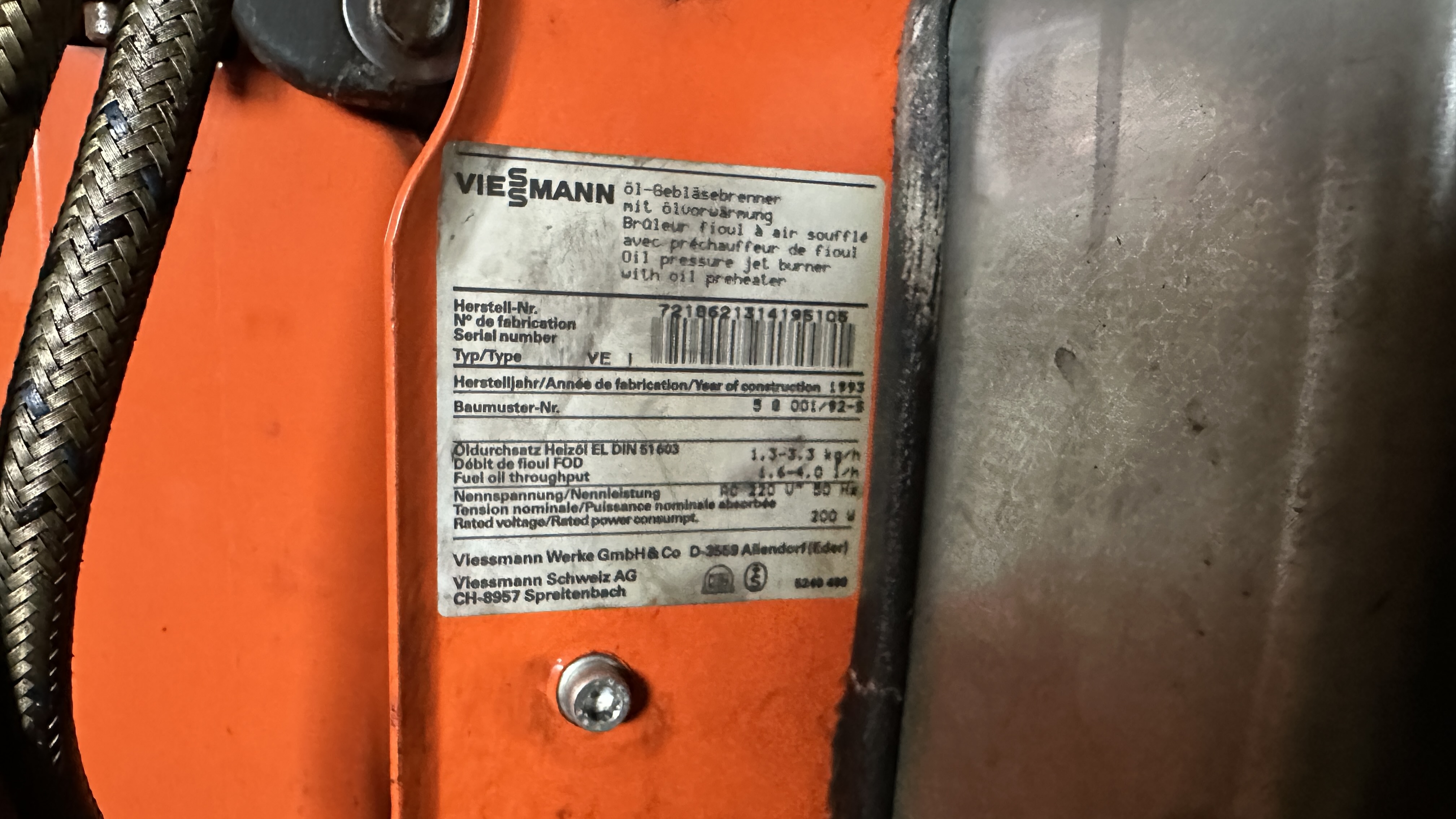

Können sie mir bitte mitteilen, ob sich asbest-haltige Materialien in der Heizung befinden (Z.b. Dichtungen, gelbes Isoliermaterial).
Heizung:
serialnr 7309971316038100
typ 39.305.25
nea 18
Brenner:
serialnr 7218621314195105
herstellerjahr 1993
baumuster 5 8 001/92-3
Siehe dazu auch Bilder.
vielen Dank
Markus
Bei Baujahr 93 brauchst dir da keine Sorgen machen. Viessmann verwendet schon seit 1989/1990 kein Asbest mehr. Die Isolierung dürfte Glaswolle sein(juckt furchtbar), auch die Dichtschnüre sind Glaswolle.
