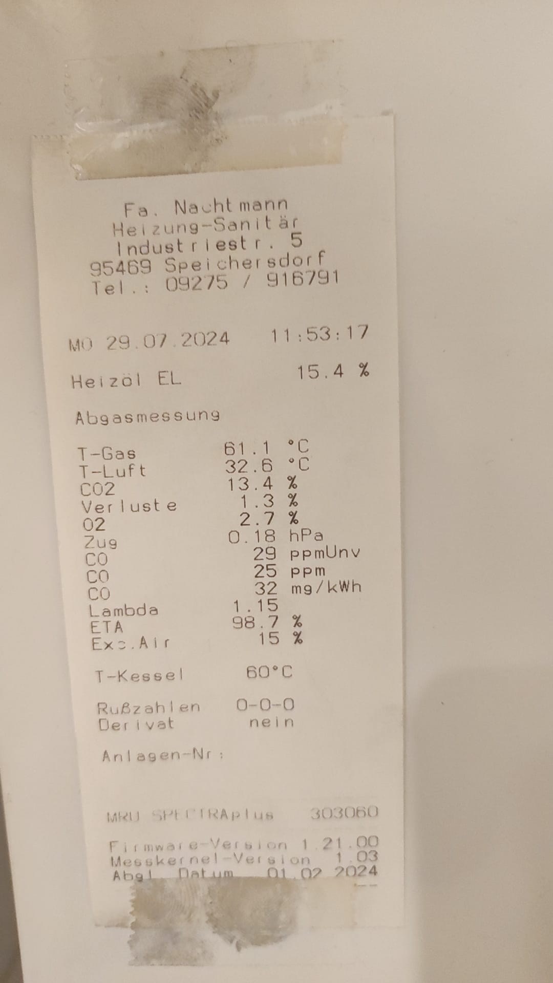

Ich weiß es gibt schon mehrere Beiträge dazu
Ich wollt nur mal einen Ausdruck anhängen und fragen ob daraus vielleicht bereits ein Fehler ersichtlich ist
Danke
Und allen eine warmen 4 Advent 😉
FB steht für mehrmaligen Flammenabriss. Aus dem Abgasprotokoll kann man in dieser Hinsicht nix grundlegendes ablesen.
Man kann höchstens sagen,dass die Messzeit sehr kurz war. Ein Abgasverlust von nur 1,3% ist sehr unwahrscheinlich. Auch erscheint mir der Sauerstoff- Restgehalt etwas niedrig.
Mehrmaliger Flammenabriss deutet auf eine fehlerhafte Einstellung des Brenners hin. Luftzahl,Öldruck,Stellung Düsenstock,Öldüse. Alles zusammen muss aufeinander abgestimmt sein.
