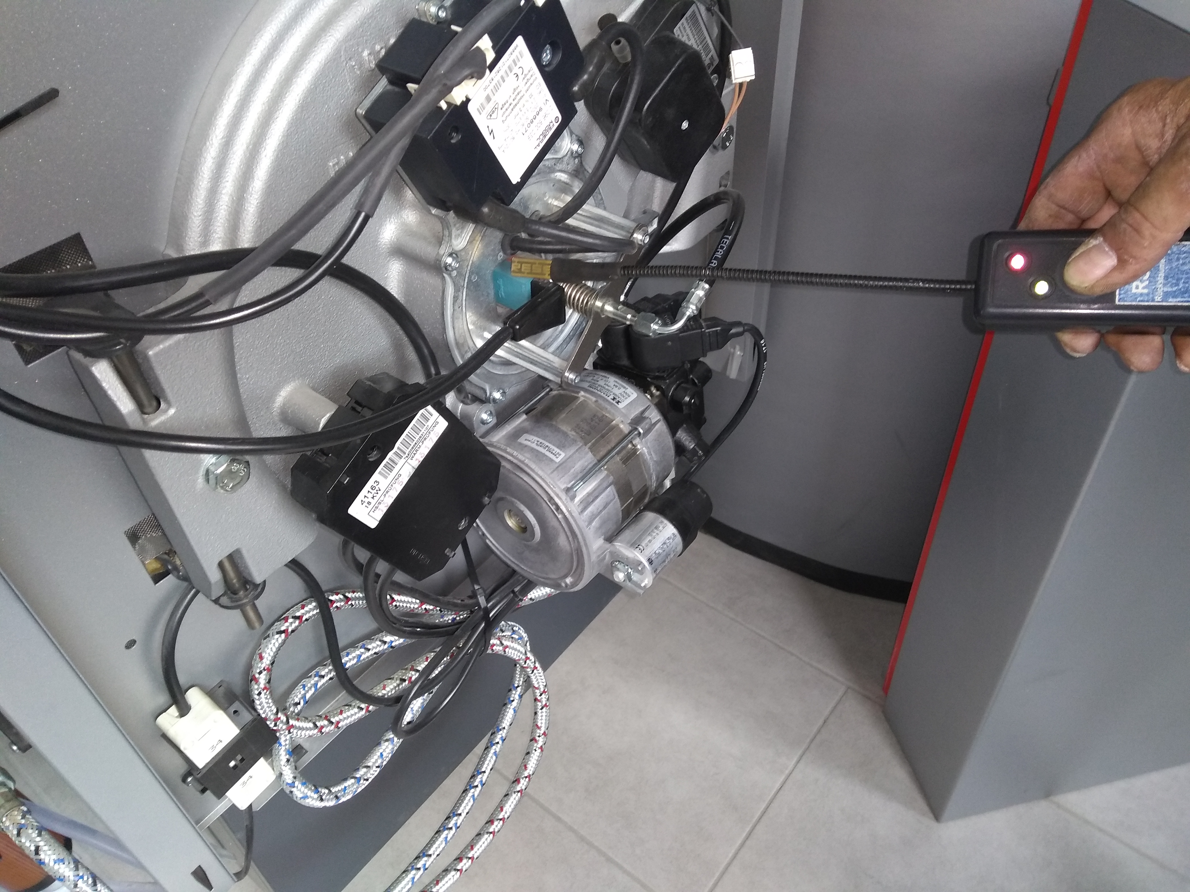

Heute war der Schornsteinfeger da ind hat zufällig ein Messgerät dabei womit leckstellen gefunden werden können. Es wurde auch eine fehlerhafte Stelle gefunden. Würde hier gerne ein Bild einstellen. Geht das irgendwie?

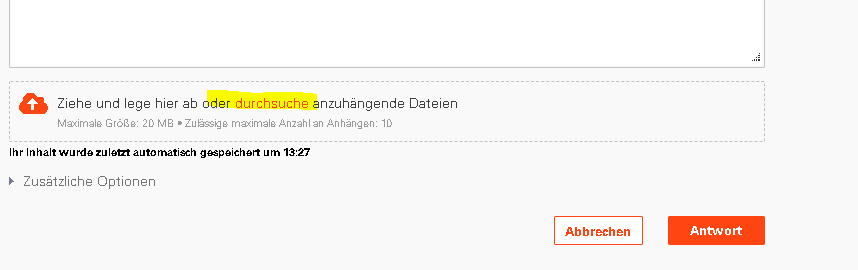

ja, aber am Smartphone wir der Dialog nicht angeboten
Ah ok das war in der mobilen version nicht verfügbar
