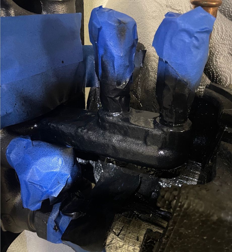

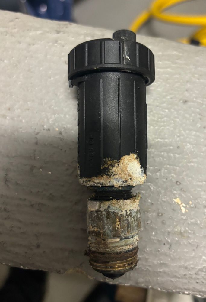

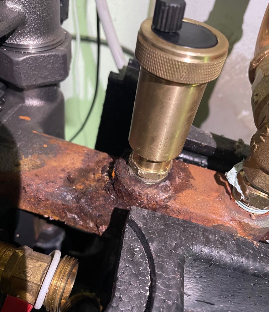

Ich wärme das Thema mal auf. Hier genau das gleiche. Wir haben vor kurzem ein Haus gekauft, wo vor etwa 12-14 Jahren eine Vitoladens 300 C eingebaut wurde. Schnellentlüfter und Sicherheitsventil auf dem Kleinverteiler sahen so aus, als ob sie direkt von VI so geliefert wurden (Bauchgefühl anhand der Eindichtungen, welche immer ähnlich aussehen). Der Schnellentlüfter scheint über die Jahre undicht geworden zu sein und niemand hatte es bemerkt. Es ist sehr viel Rost (siehe Fotos). Habe in der Verzweiflung alles mit Drahtbürste notdürftig gesäubert und mehrere Schichten Hammerite drauf getan. Schnellentlüfter natürlich auch getauscht. Das ist absolut nicht ideal, aber vermutlich im Moment das schnellste, was ich tun konnte. Seht ihr es anders, bzw. sollte man lieber sofort den Kleinverteiler tauschen? NachherNachherVorher, neuer Schnellentlüfter schon eingebautVorher, neuer Schnellentlüfter schon eingebautBildschirmfoto 2024-06-27 um 09.00.06.jpgBildschirmfoto 2024-06-27 um 09.00.22.jpgBildschirmfoto 2024-06-27 um 09.00.34.jpgBildschirmfoto 2024-06-27 um 09.00.43.jpg
Der Rost auf dem Kleinverteiler scheint nur oberflächlich. Ich denke mal,dass es so bleiben kann.
