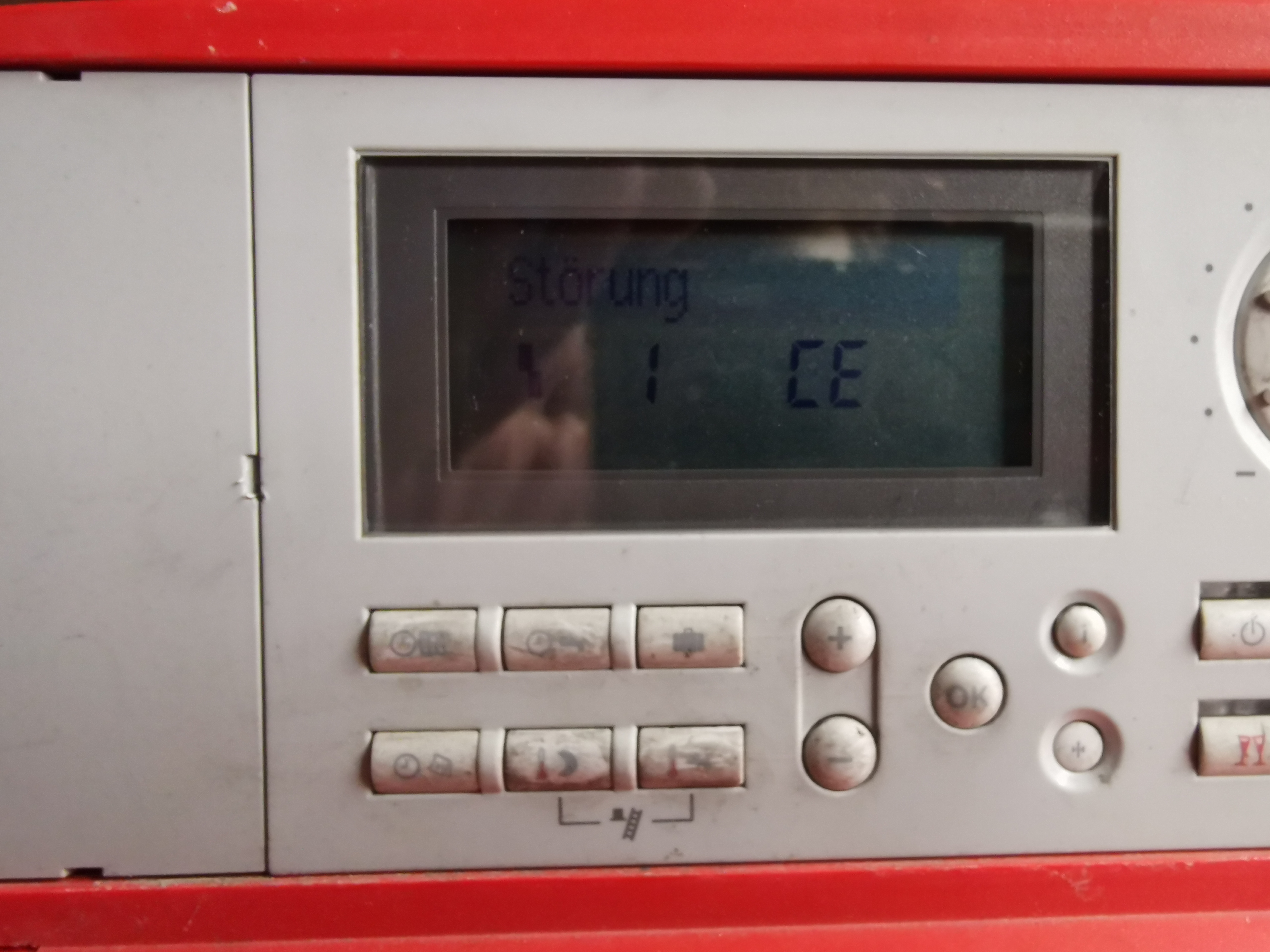

Ich hätte folgendes Problem an meiner Ölbrennwertheizung Vitoladens 300-C...
Fehlercode 1 CE.
Heizkreispumpe und Speicherladepumpe ohne Funktion.
Heizung läuft, geht nach ner Zeit auf Störung.
An der Platine mit Netzanschluss kommt Strom an, grüne Led leuchtet. Hk und Speicherladepumpe sind dort mit dem Stecker angeschlossen, aber leider sromlos...
Mein Heizungsservicetechniker möchte eine komplett neue Elektrik für über 1000€ einbauen... ähm nein...
Hätte da jemand eine Idee wie man diesen Fehler beheben kann ohne die ganze Elektrik zu tauschen?
Codierung ändern... einzelne Platine tauschen?
