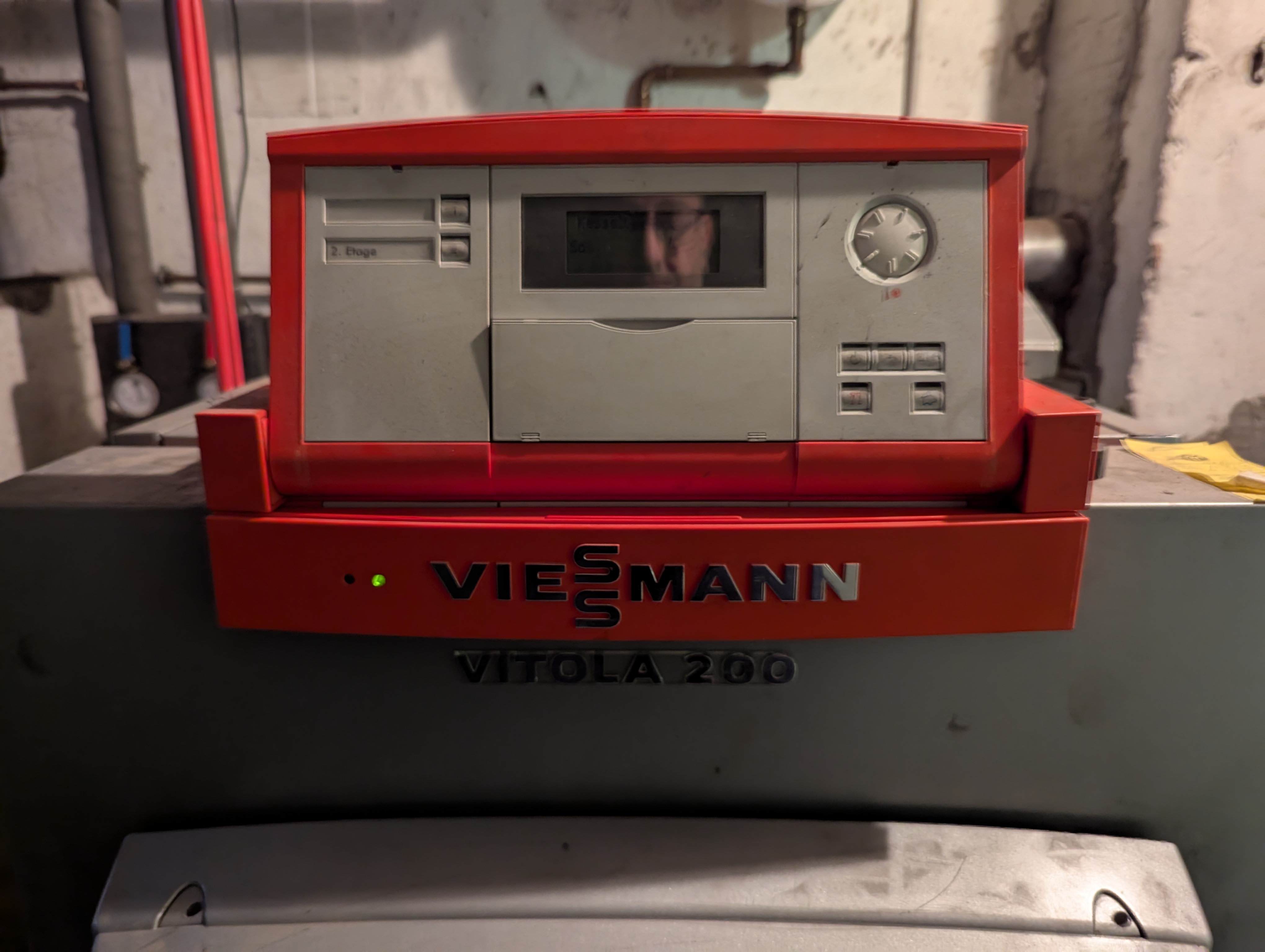

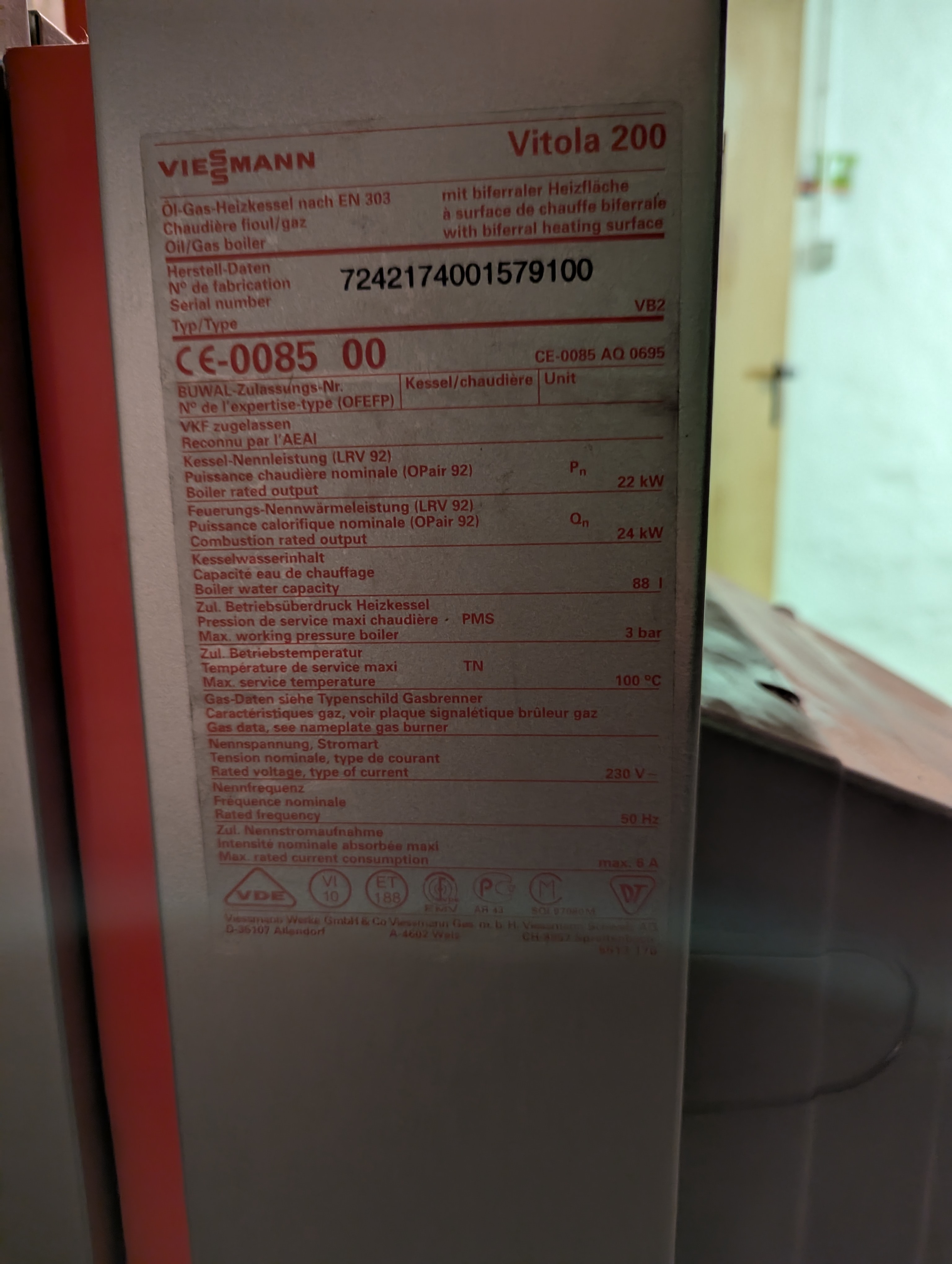

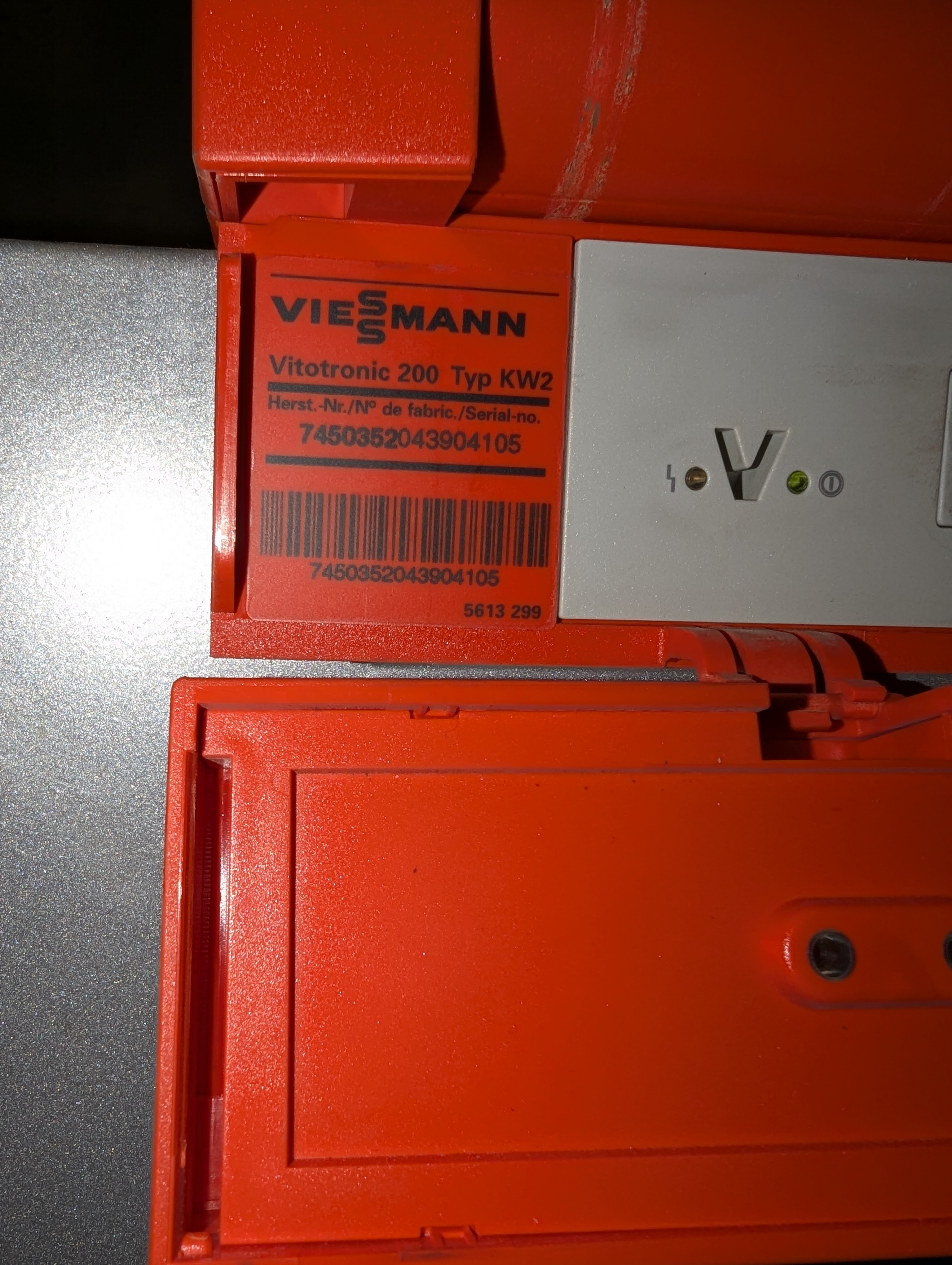

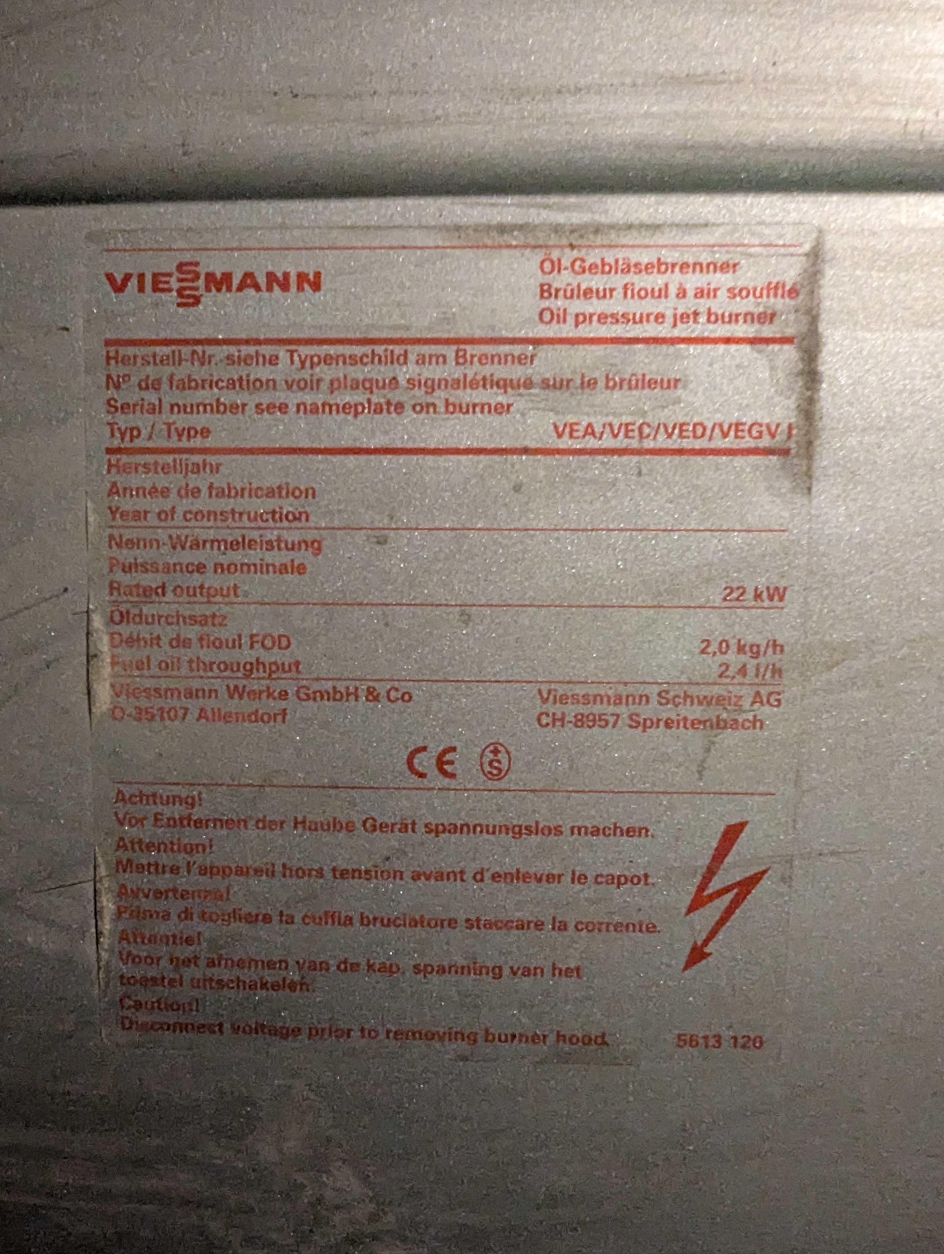

Hallo, ich möchte für meine Ölheizung Vitola 200 die mittlerweile anfällige Vitotronic 200 Typ KW2 durch eine Vitotronic 200 KO2B ersetzen. Ist diese kompatibel und was müsste evt. getauscht werden, Temperatursensor und Kesselkodierstecker?
Danke für Infos im vorraus.
Den Austausch solltest besser deinem HB überlassen. Er wird dann auch alle Sensoren mitliefern.
Grundsätzlich passt die KO2B. Die Sensoren können aber nicht übernommen werden.
