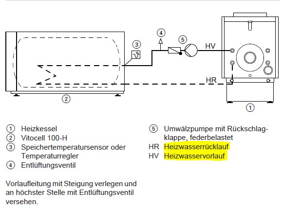

Hallo Toni,
hier ein Bild von den Anschlüssen des Speichers:
undefined
undefined
So und nur so, sollte der Speicher angeschlossen sein.
Beste Grüße °be

Ich halte den Anschluss eher für unsinnig. Schliesslich muss die Pumpe so der Schwerkraft des Wassers entgegenwirken. In der Heizschlange kühlt das Wasser ja ab, weil die Wärme an das Brauchwasser abgegeben wird. Kälteres Wasser ist aber schwerer und würde daher zu Boden sinken. Die Pumpe muss es hier hoch drücken.
Ausserdem wird hier der Speicher zuerst im unteren Bereich erwärmt, was zur Folge hat, dass nun das Brauchwasser im Speicher erst aufsteigen muss. Deine Vermutung trifft also zu.
der VItocell 100H hat eine Heizschlange, also Vorlauf oben, Rücklauf unten. Nur beim 300 typ EVA (außenbeheizt mit Heizmantel) ist es umgekehrt. Da hängt aber ein Zettel dran, auf dem der Anschluss nochmals erläutert wird. Vermutlich hat der Monteur das noch im Kopf gehabt und kam durcheinander.
Also ich würde auf einen Umbau bestehen.

Hallo Toni,
für den optimalen Betrieb einer Heizungsanlage ist es selbstverständlich erforderlich, dass alle Komponenten den Herstellervorgaben entsprechend moniert werden.
Wenn der Vorlauf an den Rücklauf und der Rücklauf an den Vorlauf angeschlossen wird, ist dass sicherlich nicht "im Sinne des Erfinders".
Daher stütze ich zunächst mal die Aussage von @Franky, dass der Anschluss eher unsinnig ist, da die Anlage so gegen die Schwerkraft arbeiten muss.
Bevor jedoch voreilige Schlüsse gezogen werden, möchte ich mir gerne die Unterlagen der Produkte noch etwas genauer anschauen.
Wäre es möglich, dass du uns noch die Herstellnummern des Speichers und des Vitoladens zur Verfügung stellst?
Ebenfalls wäre eine kleine Skizze des Hydraulikschemas sehr hilfreich.
Beste Grüße °be

Hallo Toni,
undefined
undefined
Beste Grüße °be
