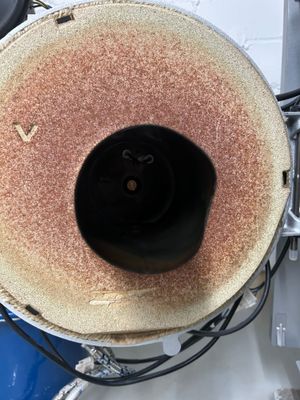

hey Franky,
Nach Tausch des Flammrohrs lief die Heizung nun.. nun gibt es Fehler FB weil die Ölpumpe keinen Druck für brennerstufe 2 durchlässt.

das Flammrohr sah übrigens so aus..
