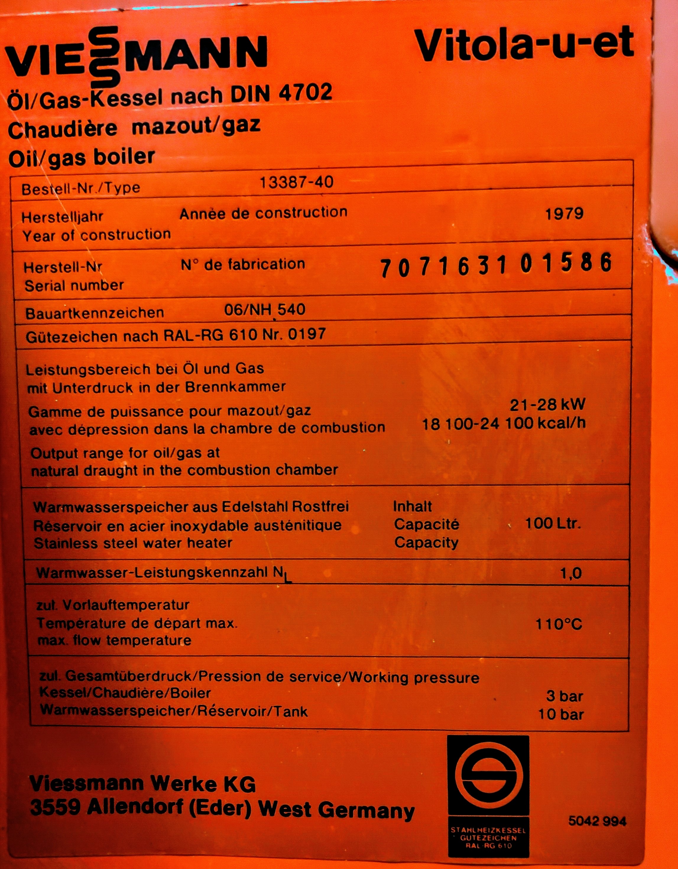

Viessmann Vitola von 1980
Ich habe die o. g. Heizung. Nun gibt es ja die inkraft getretene neue Energieeinsparverordnung die besagt, dass Gas- und Ölheizungen, die älter als 30 Jahre sind, ausgetauscht werden müssen.
Allerdings gibt es verschiedene Ausnahmen. So sollen etwa Brennwertkessel und Niedertemperaturheizkessel nicht betroffen sein.
Da ich das Haus gebraucht gekauft habe, habe ich zu der Heizung leider keine weitere Unterlagen und weiß leider nicht ob die Heizung in die Ausnahme fällt.
Unter den mir verfügbaren Infos finde ich leider keine Hinweise.
Viessmann 13587-40
Kann jemand sagen, welchen Kessel diese Heizung hat?
Danke im Voraus!

Dein Kessel ist übrigens ein Vitola-u-et und es handelt sich um einen Konstantkessel.

also wenn die Regelung nur einen Kesselregeler und keine Heizkurveneinstellung hat, wird er auf jeden Fall angehoben betrieben, also kein Niedertemperaturkessel.

Hallo. Er hat also einen Konstantkessel kann er dann nicht einfach eine neue Regelung montieren die witterungsgeführt ist?
Hallo Kundendienst,
können schon, nur verträgt die Vitola-u meines Wissens keinen Niedertemperatur. Nach ein paar Jahren dürfte der korrodiert sein.

Ja der rostet durch. Nach 35 betriebsjahren würde ich eh einen neuen installieren. Kann man nur Geld sparen.
