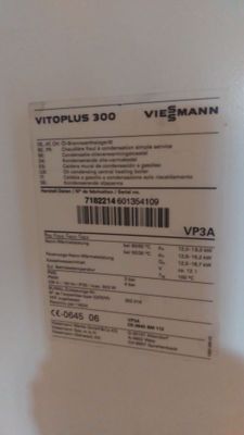

bei unserer Ölheizungsanlage Vitoplus

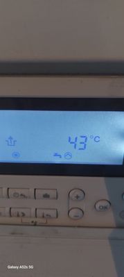

300 tritt in regelmäßigen Abständen (ca. alle zwei Wochen) eine Störung auf. Dabei wird die rote Störungstaste aktiviert, und im Display erscheint ein „U“ mit einem Pfeil. Nach manuellem Reset läuft die Anlage wieder normal weiter.

Herzlichen Dank für Ihr Engagement; ich setze große Hoffnungen in Sie, da es dem Techniker auch nach dreimonatigen Reparaturversuchen nicht gelungen ist, das Problem zu beheben. Abgesehen davon läuft der Heizkessel einwandfrei und wurde gewartet. Ich möchte erwähnen, dass die Störung erstmals nach einer Reinigung vor zwei Jahren anlässlich der TÜV-Prüfung auftrat. Das Problem besteht weiterhin: Der Kessel zeigt die Fehlermeldung „F5 STORUNG“ an – im Winter schaltet er alle vier Tage auf Störung, im Sommer zweimal im Monat.Schone Gruße Luigji
Es liegt relativ häufig an einem Defekt des Magnetventils. Die Teile neigen zu Haarrissen. Meist nicht sichtbar bricht hier bei Erwärmung das Magnetfeld zusammen. Das Ventil schliesst.Daraus macht die Regelung Brennstoffmangel.
Das Einzige,was nicht dazu passt,wäre die Fehlermeldung F5. Diese besagt eigentlich dass ein Problem mit einem Erweiterungssatz vorliegt. Die Frage wäre,ob überhaupt ein Erweiterungssatz( z.B.für Mischer) angeschlossen ist.?
