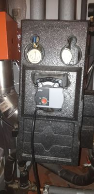

Hallo Herr Womelsdorf,
es geht um die isolation der Divicon. Siehe Foto im Anhang.
Gruß und Dank
Karsten Kießling
Sorry für die verzögerte Antwort. Handelt es sich auf dem Foto schon um die neu installierte Pumpe?
Beste Grüße
Jannik vom Customer-Care-Team
es eilt nicht. Urlaubsabbau ist überall ein Thema.
Auf dem Bild ist die neue Pumpe schon installiert. Leider passt die alte Isolation nicht.
derher die Frage, ob es für diese Kombination aus altemDevicon und neuer Pumpe eine
passende Isolation gibt.
