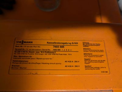

Hallo Zusammen,
bei meiner Trimatik funktioniert seit längerem der Sommermodus nicht mehr, das bedeutet einfach, dass sie in einer Tour durch heizt.
Trimatik 7403665-l.
Nun suche ich eine neue oder eine Alternative und bin um jeden Tipp/ Angebot dankbar
Vielen Dank für eure Hilfe
3 ANTWORTEN 3
Wie kommst du drauf, dass es eine Trimatik ist ? Es handelt sich hier nur um eine Kesselkreisregelung S/KR. Und die kann im Grunde nur An oder Aus. Je nach eingestellter Kesseltemperatur.
Bei einer neuen Regelung stellt sich die Frage, ob das noch lohnt. Wie alt ist der Kessel ?
Hi,
Ich bin ein absoluter Laie in dem Thema. Mein Installateur meinte dies zu mir... Der Kessel ist von 93/94.
Also 30 Jahre ? Demzufolge darf der so gar nicht mehr betrieben werden .
Er müsste dazu mit einer witterungsgeführten Regelung ausgestattet werden. Allerdings kann ich nicht sagen, ob das überhaupt möglich ist.
