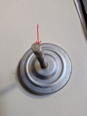

Hallo, ich habe das Thermometer wieder mit der Schlinge rausgezogen. Man kann auf der Rückseite ein versiegeltes Metallteil sehen, auch mit Schlitz, wie eine Schraube. Ich habe einfach mal daran etwas gedreht und der Zeiger änderte sich tatsächlich. Eigentlich müssten die Thermometer doch geeicht eingebaut werden.
OK, mein Problem ist wohl gelöst. Danke an alle. 🙂
Hallo @Pingulin
Diese Bimetall-Thermometer dienen lediglich der Temperaturanzeige und sind nicht genau. Für eine ordnungsgemäße Kalibrierung nehmen Sie beide Thermometer von den Griffen ab und lassen Sie sie ca. 1 Stunde lang bei Raumtemperatur stehen. Gleichen Sie dann die angezeigte Temperatur an beiden mit den Schrauben auf der Rückseite der Thermometer aus.
Hallo divanc, genau so hatte ich es gemacht, klappt prima. Danke, Tschüss
