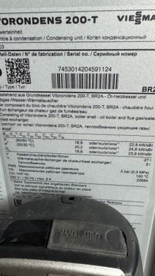

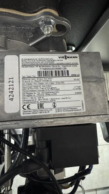

 Hallo Zusammen,
brauche mal Unterstützung. Der Startet und läuft sauber . Ca nach 30 min Flamme reist ab.  Steuergerät kurz gelb am leuchten. Dann startet er wieder . Steuergerät geht wieder auf Grün . Das dann 2-3 mal . Dann kommt Störung. Blinkcode 7x rot . Was könnte die Ursache sein?
Danke im voraus:-)

Ohne vor Ort zu sein vermute ich , dass die Magnetspule der Ölpumpe sich verabschiedet.
MfG
W.F.
mögliche Ursachen siehe
https://static.viessmann.com/resources/product_media/5792904VSA00005_1.PDF
Seite 21.
Tabelle mit 7x blinken
