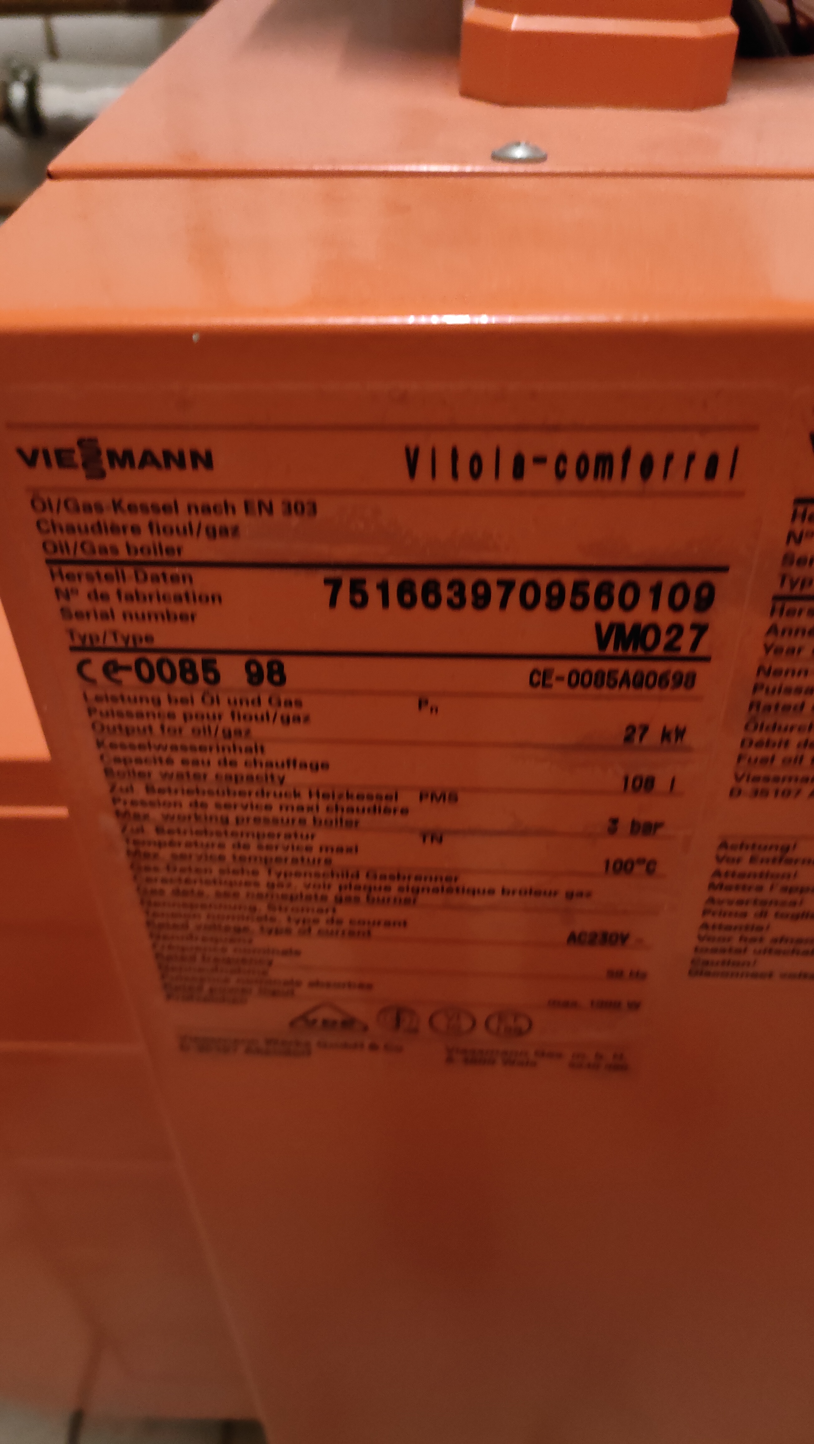

Ich möchte gerne die Steuereinheit von meinem Heizkessel austauschen. Welche Steuer- bzw. Reglungseinheit würde meinem Heizkessel passen?.... Trimatic MC 7540, Vitotronic 200 typ ko1b/ ko2b oder eine andere Alternative

Die Vitotronic 200 wäre passend.
Musst die alte Regelung ersetzen, weil defekt oder gibts andere Gründe?
Die Frage deswegen, weil die Restlaufzeit des Kessels ja nicht mehr allzuhoch ist. Müsste ja Baujahr 1997 sein?

Die Steuereinheit ist defekt.
Da ich nur ein Warmwasserspeicher und ein Heizkreis habe, würde mir Vitotronic 200 Typ KW1 oder KW2 (zusätzlich Mischer) ausreichen...oder?
Eine abschließende Frage: Sind die alten Temperatursensoren( vom Speicher und Brenner) mit der neuen Steuereinheit kompatibel? Oder brauche ich andere Temperatursensoren.

Hallo genau das gleiche Modell habe ich auch und bei mir ist die Steuerung auch nicht ganz in Ordnung.
Würde gerne auch die neue Steuerung verbauen gibt es da eine Teilenummer zum bestellen ?
Ist Anschlussplan usw alles dabei ? Damit mein Heizungstechniker alles hat was er braucht ?
Anleitung ist dabei. Du brauchst aber nicht nur die Regelung.
