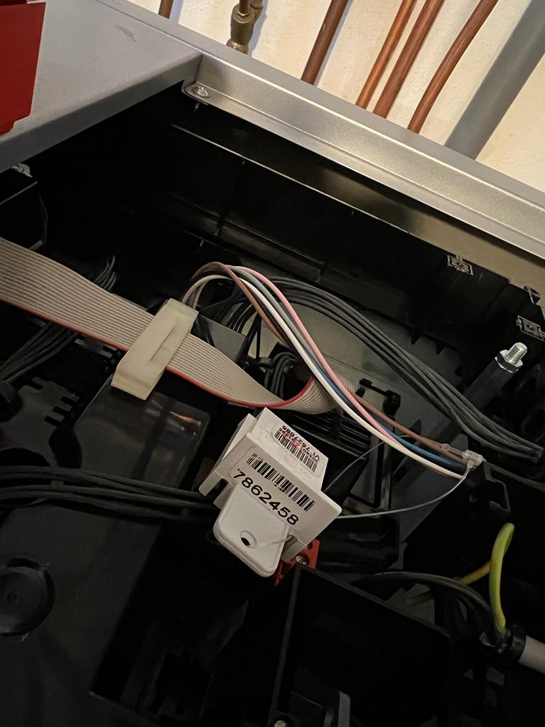

Guten Tag zusammen,
an unserer Vitoladens 300-C J3RA-24 (7570425902400117, Foto im Anhang) hat es bei einem Wasserschaden die Hauptplatine und wohl auch den Codierstecker gekostet.
Seid dem die Hauptplatine getauscht ist, kommt man zumindest mal wieder in die Menüführung der Vitrotronic 200 KW6B und es kommen die Störungen FE und B7, welche beide auf den Codierstecker deuten.
Unser alter Codierstecker wird im Codiereben als 24ED gelistet und hat auf den Etiketten (siehe Fotos) steht oben 7862458 und auf der Seite ...7527865.
Da ich unter 7862458 direkt was gefunden habe und in der Beschreibung stand: "Viessmann Ersatzteil für Vitoladens 300-C J3RA 15/22kW - 7570425 und Vitoladens 300-C 15/22kW - 7570428" dachte ich ja klar alles cool, wird bestellt.
Jetzt habe ich aber auch leider erst gerade gesehen, dass auf unserer Heizung (siehe Foto) Leistungsangaben zwischen 9,6 und 23,6 kW stehen, was nicht umbedingt den 15/22kW entspricht.
Jetzt ist der Stecker da, auf der Verpackung stand jedoch 7862458, oben 7789946 95897 und auf der Seite die bestellte 7527865. Zudem steht auf der original Viessmann Verpackung 24ES, auf der Rechnung 24E5, was beides nicht 24ED ist wie unser alter Stecker, daher habe ich ein wenig Bedenken, dass es der Falsche ist...
Wer kann mir helfen und mir sagen ob ich den richtigen Stecker bestellt habe? Die Kinder würden gerne mal wieder nicht kalt duschen 😉
Falls es der Falsche ist, welcher ist richtig?
Liebe Grüße und schon einmal Danke im voraus.
schau dir das im Ersatzteiltool an.
https://www.viessmann.com/etapp/parts/de/0500/7570425
dort findest du das passende Teil und kannst die Kompatibilität prüfen
https://www.viessmann.com/etapp/parts/de/0500/7570425/mainunit_compatibility?sparePart=7862458
