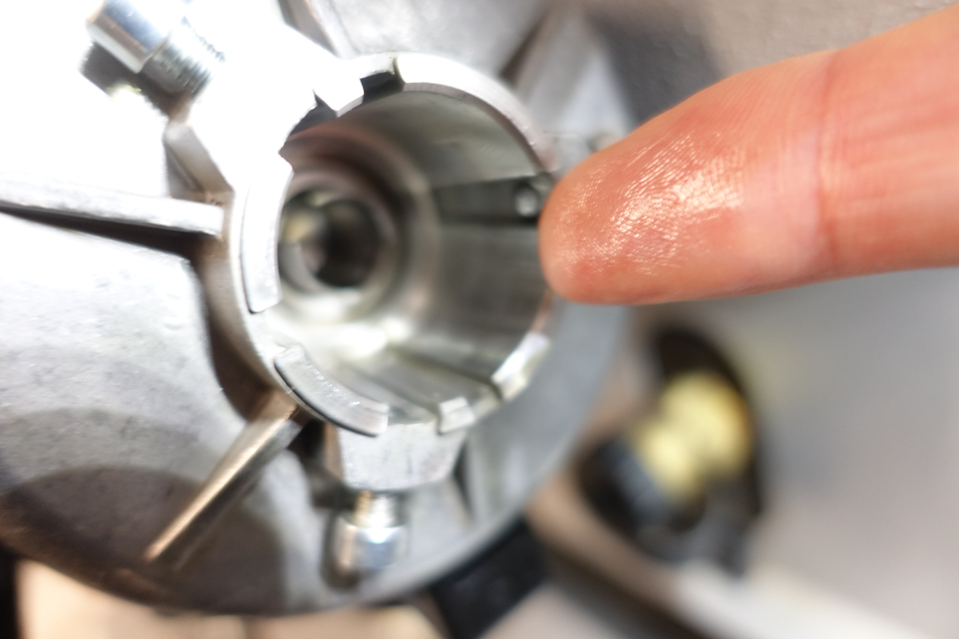

seit einigen Tagen tritt an der Ölpumpe meiner Heizung Vitoladens 300C Öl aus. Da es nicht rot ist, kann es kein Heizöl sein. Es ist hell und hat auch keinen Heizölgeruch. Ich kann auch nicht genau lokalisieren woher es kommt, ob aus der Ölpumpe oder vom Brennermotor.
Die Deckeldichtung der Ölpumpe hab ich bereits getauscht, aber leider ohne Erfolg denn die ist ja nur für das Heizöl zuständig. Dann ist mir noch aufgefallen, dass die Ölpumpe eine separate Wellendichtung hat.
Dafür braucht man aber eine Spezialzange um die zu tauschen.
Kann mir vielleicht jemand sagen, ob die Welle der Ölpumpe sowie die Welle des Brennermotors ölgelagert sind und ob hier irgendetwas undicht werden kann?
Ich würde mich freuen, wenn mir dafür jemand einen fachmännischen Rat geben könnte oder ich im schlechtesten Fall beide Pumpen tauschen müsste.

Hallo Timo Brüssing,
vielen Dank für die Antwort.
Der Kondensator an dem Brennermotor ist trocken. Hier läuft auch keine Flüssigkeit an dem Kabel entlang zum Motor. Das Öl oder Fett ist auch weitgehend klar. Auf den Fotos sieht man, dass sich das Öl in dem Übergang vom Brennermotor zur Ölpumpe befindet. Wenn ich da mit dem Finger reingehe ist der Finger ölig.
Auch befindet sich Öl an der Ölpumpe an der glatten Seite über den Heizölanschlüssen unterhalb der Welle.
Ebenfalls sammelt sich Öl an dem schwarzen Stromanschluss unter dem Brennermotor. Hier muss ich mit einem Stück Papier in den schmalen Spalt um das Öl zu entfernen.
Der Installateur der vor fünf Jahren die Heizung bei uns montiert hat, war letzte Woch bei uns und hat in dem Stundenzettel eingetragen "Elektronikflüssigkeit gelb". Mehr konnte er mir auch nicht sagen!

Guten Morgen Hans,
bitte entschuldige die verzögerte Rückmeldung. Möglicherweise liegt das Problem wirklich bei der Ölpumpe. Vielleicht ist die Wellendichtung nicht mehr in Ordnung.
Hallo Timo,
eigentlich hab ich so etwas schon vermutet. Denn bei jeder Sichtprüfung befindet sich an der Wellendichtung die größte Menge an Öl.
Dann werde ich mich mal auf die Suche nach der passenden Wellendichtung machen. Ebenso die Spezialzange um die Feder zu entfernen.
