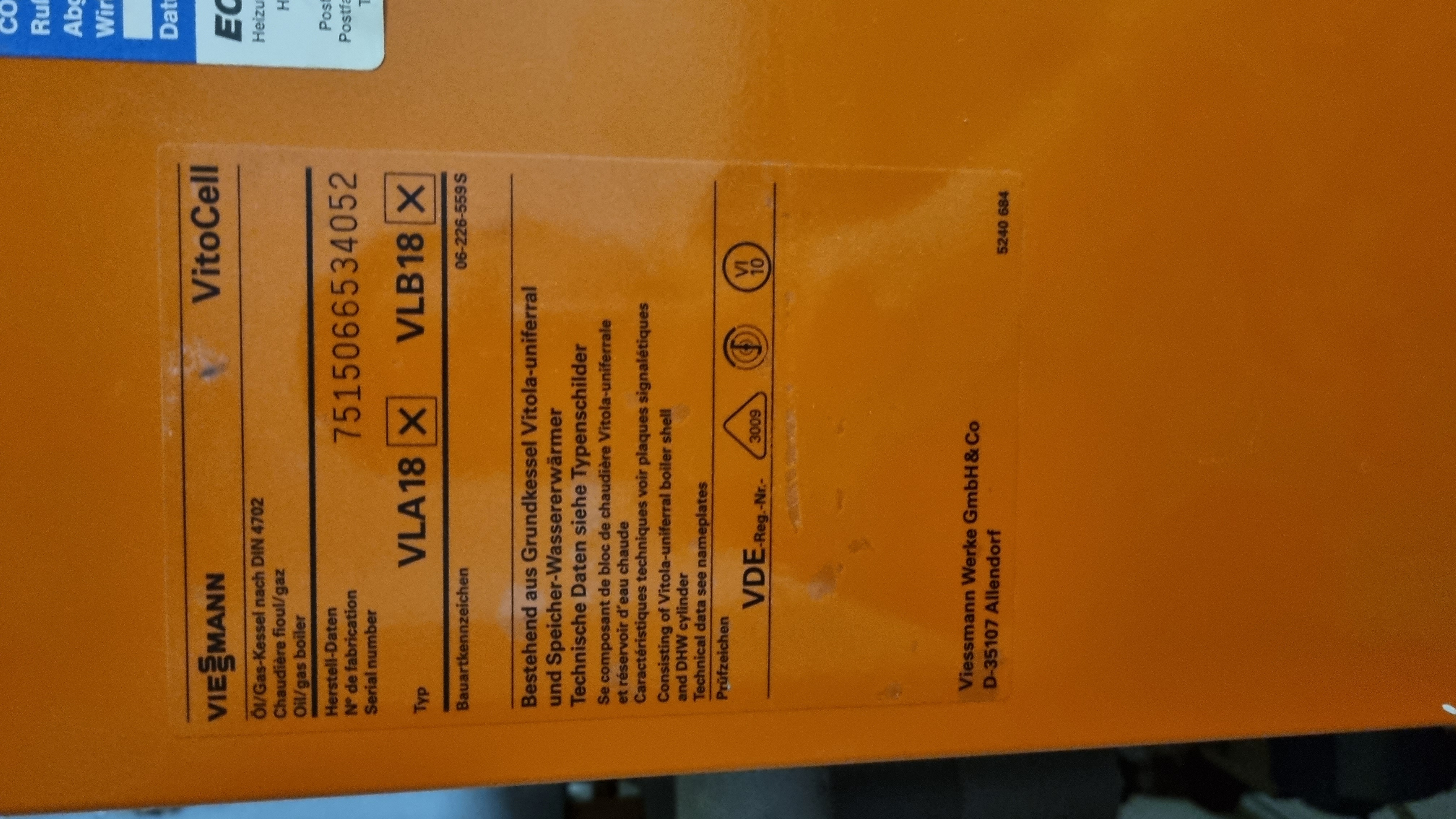

Ich habe bei meiner Heizung eine Fehlermeldung S 1 8.
Hierbei müsste es sich um den Außentemperatursensor handel und einen Kurzschluss.
Ich habe gesehen, dass ein "Kondensator?", Steckplatz c6 geplatzt ist.
Kann mir jemand weiterhelfen und einen neuen Kondensator raussuchen?
Vielen Dank
Bei YouTube gibt es ein Video zur Trimatik Netzteil Renovierung
Das ist zwar von der Nachfolgenden Regelung, sollte aber übertragbar sein.
