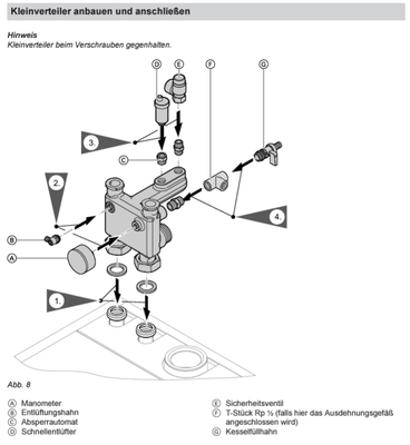

kann mir bitte einer sagen welche Funktionen die einzelnen Füllhähne haben (siehe Abb1-3 Punkt 1-5)?

5. Füll- und Entleerungshahn
Der Rest wird im Bild aus der Anleitung erklärt.

bei der nächsten Wartung der Heizungsanlage, kannst du deinen betreuenden Heizungsfachbetrieb ruhig fragen, welcher Hahn, welche Funktion hat.
Ansonsten ist das Bild aus der Montageanleitung super. Da steht fast alles drauf
