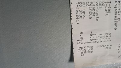

Das sind die letzten aufgedruckten Messwerte
