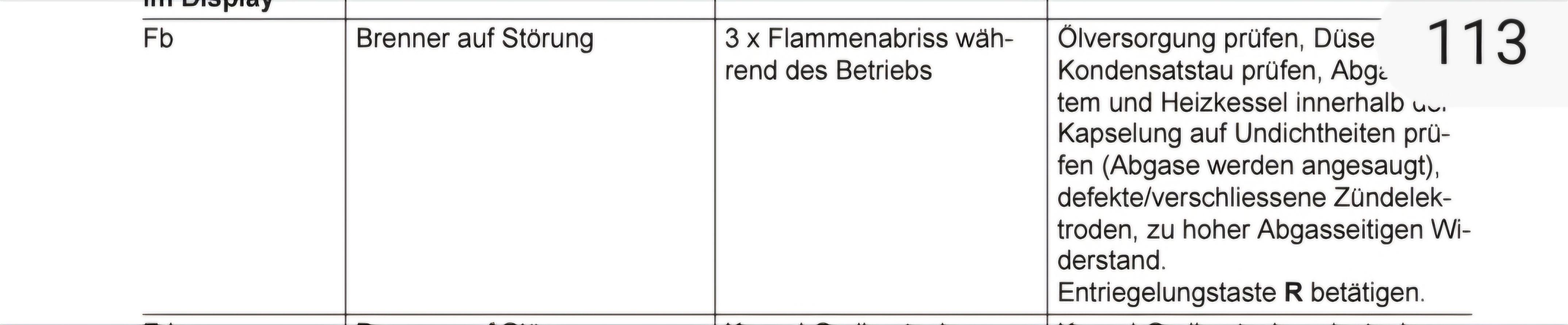

wir haben 2021 eine neue Öl-Heizung von Viessmann, Modell Vitoladen 300 C erhalten. 2022 war schon das Siphon-Set defekt und wurde erneuert. 2023 trat zum ersten Mal der Fehler "Störungsmeldung Fb" auf. Die Störung wurde von unserem Heizungsfachmann (Fa. Schaub, Ahnatal, Herr Albert) behoben, indem der Zündelektrodenblock ausgetauscht wurde (an einem Sonntag). Nun tritt die Fehlermeldung erneut auf, nur ein Jahr später. Das kann ja wohl nicht wahr sein. Auch diesmal wurde der Zündelektrodenblock von der Fa. Schaub ausgetauscht (wieder am Wochenende).

Wie ist die Ölversorgung ausgeführt?
Übrigens hat Fb nix mit der Zündelektrode zu tun...🙈🙈🤦🏼♂️.
Mal das Zündsteuergerät tauschen lassen!
