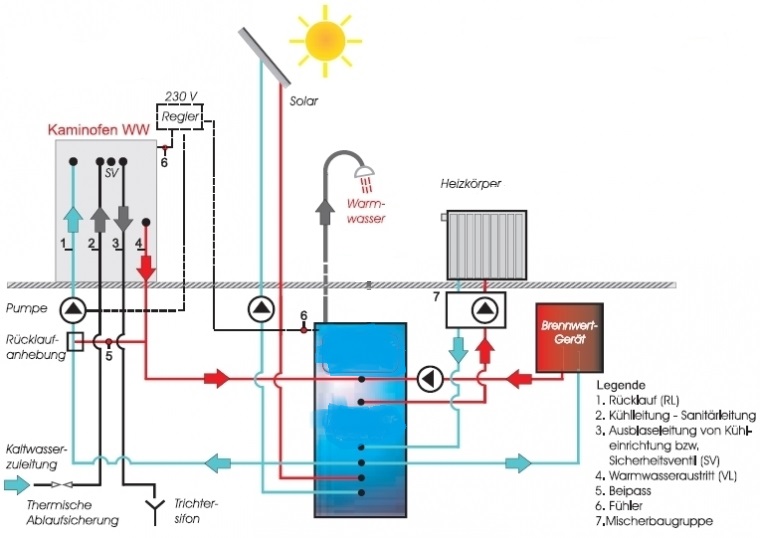

Nachdem mein Hark WW-Kamin und mein neuer Schichtlade Hygienespeicher mit Zirkulationslanze angeschloßen waren, habe ich mich gefragt, ob das so alles richtig ist, was mein HB da gemacht hat. Es soll nächstes Jahr noch eine Solarthermie zur Brauchwasser Erwärmung installiert werden. Meine Viessmann Öl-Heizung hat eine Vitotronic 200 KW4 Regelung. Diese funktioniert jetzt nur noch im Warmwasserbetrieb, eine Heizkurvengesteuerte Aussentemperaturregelung geht jetzt so nicht mehr, da Heizungsvor- und Rücklauf jetzt direkt über den Speicher angeschloßen ist, nicht mehr direkt über den Öl-Kessel. Meine HK (nur Radiatoren) benötigt jetzt eine zusätzliche Steuerung (Euroster 11M) für die Umwälzpumpenansteuerung und den Mischer.
Bevor ich Euch ein genaues Anschlusschema schicke, würde ich Euch bitten, mir ein Anschlusschema zu schicken, wie das richtig gemacht worden wäre.
Ich hoffe Ihr könnt mir weiterhelfen, ich hab schon schlaflose Nächte und möchte jetzt einfach nur noch das das alles vernünftig läuft und richtig angeschloßen ist.
Laut Hark wäre das Anschlusschema wie folgt:
Link
Und so müsste meiner Meinung nach ja auch alles wieder mit meiner Viessmann Regelung normal funktionieren, oder??

Hydraulik ist anders ausgeführt, als auf dem Schema von Hark.
Die Regelung für die Solarthermie und den WW Kamin ist von Hark, die neue zusätzliche Regelung für den HK ist nun von Euroster. Aber ich bin der Meinung das zumindest die Solarthermie auch über die Vitotronic 200 KW4 (Solarregelungsmodul SM1) geregelt werden kann, oder?
Und wenn das in "etwa" wie beim Schema von Hark angeschloßen wird, benötige ich doch auch keine zusätzlichen Regelungen für den HK der Radiatoren, sondern das wird wieder ganz normal über die Vitotronic gesteuert, oder? Die Vorlauftemperatur muss dann auch nicht über einen extra Mischer nach gesteuert werden, richtig?
Also Heizungsvorlauf direkt an den HK und nicht in den Speicher, korrekt? Also grob gesagt, arbeiten alle Wärmeerzeuger bei mir jetzt auf den Speicher und der Heizkreis entnimmt aus dem Speicher. Aber was ist nun richtig??? Das Schema von Hark oder alles in den Puffer und Heizkreis entnimmt aus dem Puffer?
Schema würde ich heute Abend fertig machen und dann mal posten.
Vielen Dank vorab!!

das wäre im groben meine Hydraulik, nur halt noch ohne Solar:
Wie wäre der Anschluss an meinem Hygienespeicher denn nun richtig, damit mein NT Vitorond 100 Ölkessel nun auch wieder mit Warmwasser UND Heizungsprogramm laufen kann...
hier nun endlich der Hydraulikplan. Nochmal zur Info: Geplant war das mein WW Kamin die Heizung mit unterstützt.
https://www.bilder-upload.eu/bild-e42184-1572543778.jpg.html
Ok,
hier nochmal mit Bezeichnung der Fühlerpositionierung:
https://www.bilder-upload.eu/bild-498148-1573198456.jpg.html
Wie müsste Eurer Meinung nach das korrekt angeschloßen werden? Welche Regelung benötige ich, damit der Mischerkreis angesteuert werden kann und ich auch wieder Heizungsprogramm und Warmwasserprogramm fahren kann? Bzw. wie kann ich meine Vitotronic 200 KW4 ändern, damit sie das kann?

Da deine Kessselkreisregelung keinen Mischer ansteuern kann, würde eine zusätzliche Heizkreisregelung benötigt werden (z.B. eine Vitotronic 200 HK1B). Diese hätte ebenfalls einen Außentemperatursensor und der Mischer würde witterungsgeführt betrieben werden.
Den Vitorond mit der KW4 könnte man beispielsweise so betreiben, dass dieser über einen Festwert auf den Puffer fährt. Auf den Steckplatz an dem der Außentemperatursensor sitzt könnte ein Festwertwiderstand eingesetzt werden.
Den Speichertemperatursensor (eigentlich für Warmwasser, Steckplatz 5) könnte man in die Tauchhülse im Pufferbereich des Vorlaufs platzieren und eine "Warmwasser" Solltemperatur vorgeben. Bei entsprechender Temperaturunterschreitung würde dann der Vitorond auf den Puffer laufen.
Die Warmwasserspeicherladepumpe (Steckplatz 21) könnte man entsprechend als Zubringerpumpe nutzen (in deinem Schema im Rücklauf des Kessels).
Generell gibt es hier verschiedene Lösungsmöglichkeiten.
Beste Grüße °sr
