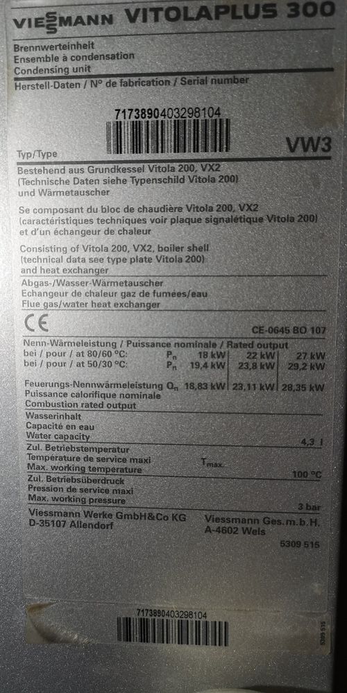

Alter der Heizung
welches Baujahr hat die Heizung:
2004
(8. Stelle der Seriennummer), passt auch zu den Anleitungen aus 2003
